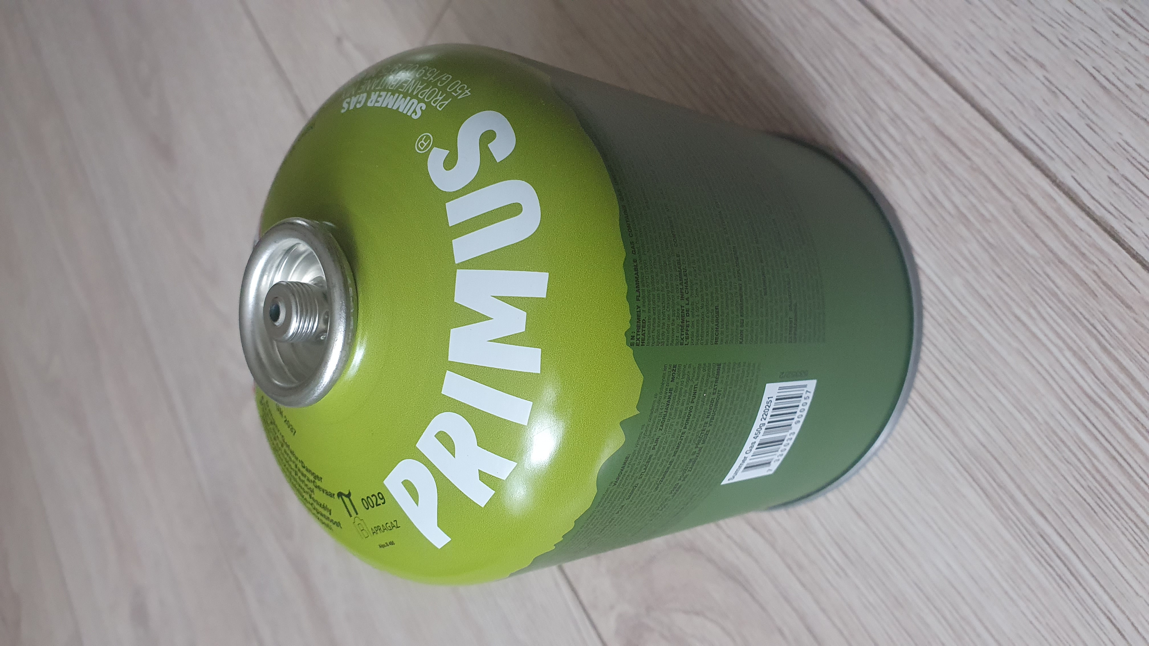

Може хтось в курсі, де в місті можна заправити газом от такий балон?

Вы раньше заправляли?вроде как одноразовый и не безопасно это.

Не заправляв, цей можна повторно заправляти

Ок.Буду знати(у мене є такий новий) .Купив також звичайний туристичний+перехідник-так дешевше виходить газ.

знаю что на ОЛХ продаются переходники под такой баллон для заправки. Заправляли такие с вашим переходником на газ заправке возле Карпатыавтоцентр. Надо было дать заправщику пару ре. чтоб взялся. Вроде ещё народ заправлял обычный баллон побольше и потом накручивался переходник и заправляешь такой баллончик сам.

Хз ,как заправщик(вряд-ли будет взвешивать) заправит-есть нюансы (балон можно заправлять макс.на 80%).Скорее дешевле и "по уму" перелить самому с цангового в перезаправляемый.

Жизнь и здоровье больше в цене, чем эта процедура.

Який там склад газу написаний на борту?
Справа в тім, що заправити можна лише пропан-бутановою сумішшю, яка має певний тиск при заданій температурі. А газ у цих балонах відрізняється по складу від побутового. Чистий пропан при 25 градусах має тиск 9,52 бар. Ізобутан - 3,5 бар. Бутан - 2,43 бар. Є чуйка, що у турбалончиках пропану мало, щоб не розірвало ту жестянку. При 35 градусах пропан має тиск вже 12 бар. Це вже стрьомно.
Оце я заправив балон від вогнегасника. Літо. Трохи сонечко на нього посвітило. 28 бар.
