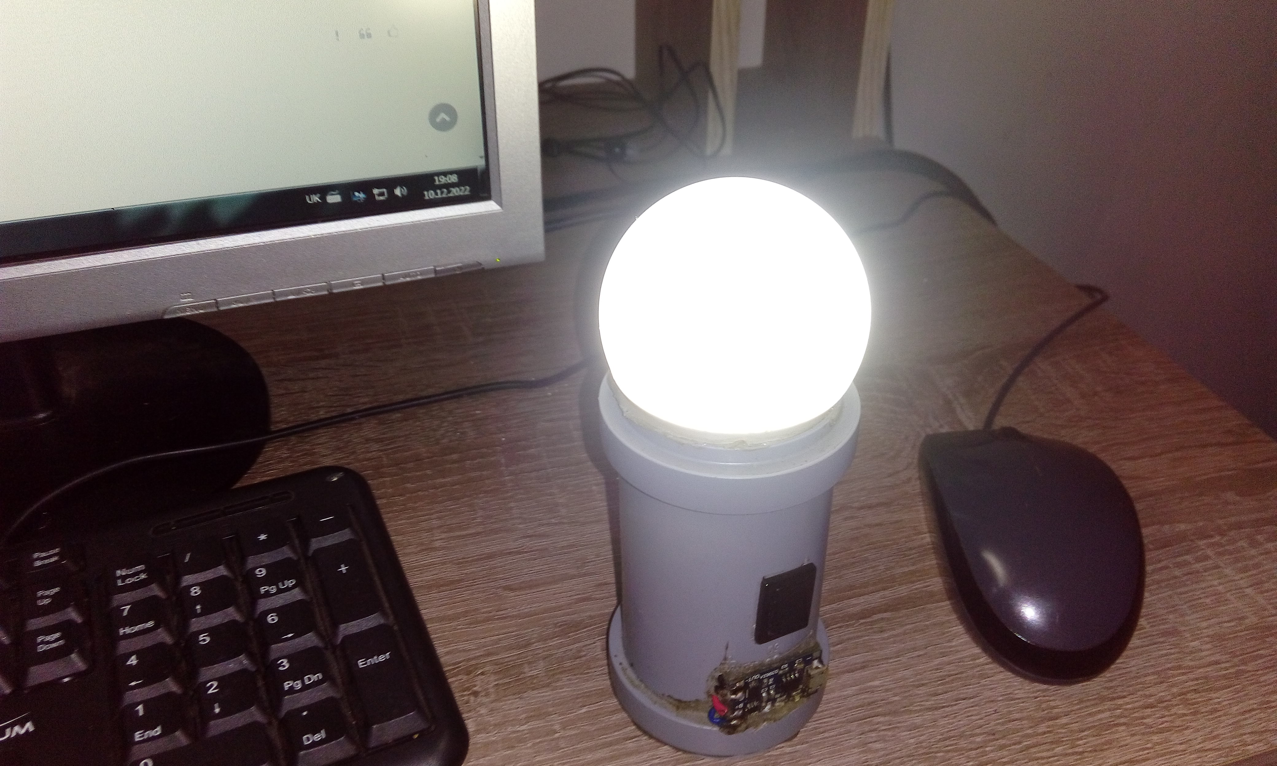

Ну вот, 2.5 года прошло а лампочка прекрасно работает :-)
У лампочки до сих пор заряд держит долго, не менее 5 часов, так и не видел что бы успела сесть. Хотя племянницы больше года пользовались, по вечерам уроки делали, и как настольная служила лампа.
Все светодиоды живые и яркость не поникла. Разе сама лампа выцвела, затёрся выключатель и на контроллере заряда термоклей пожелтел.
Сейчас во времена блекаутов актуальна и светит аналогично 7 ватной LED ламочки. Вполне нормально освещает комнату.
Я так её и не разбирал что бы посмотреть что я там нашайтанил в своё время :-) Какой тока понижающий резистор и т.д
Помню только одно что это была ранее уже использованная лампочка, у которой полностью сгорел драйвер, а также что там внутри 3 банки 18650 литион аккумуляторов б\у из ноутбуков.
В итоге лампа так сказать образно, собрана "из г*вна и палок" и вложений, зато ну очень выручает особенно сейчас когда постоянно света нету. А когда иду в полный блекаут по улице, а у нас тьма тут хоть глаз выколи, то освещение не хуже уличного.

Ну , за два года ... платку зарядки ... надо было бы уже внутрь то спрятать ... !
