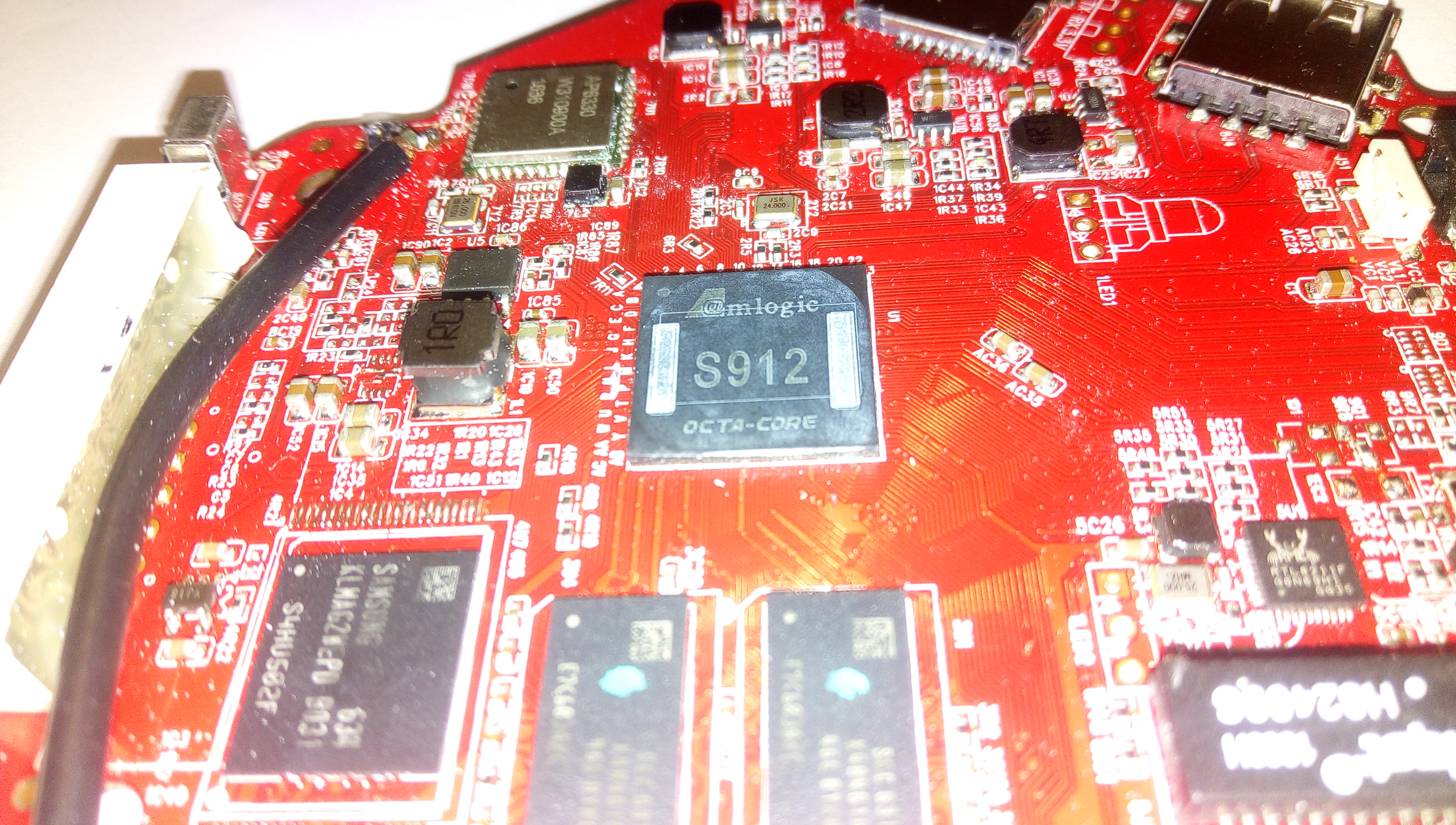

Повідомлення TAZIT » 07 березня 2020, 23:45
Закиньте сюди хоч пару фоток як знайдете як воно виглядає без радіатора того … .

Re: Допоможіть з охолодженням тв боксу
Повідомлення MenDoza » 08 березня 2020, 00:22
якусь одну знайшов
Повідомлення TAZIT » 15 березня 2020, 22:58
Иногда изменение кода прошивки изменяет уровень внутренних помех , которые время от времени оказываются критическими … .
При такой уствновке главного чипа много шансов снять старый радиатор без проблем … .
