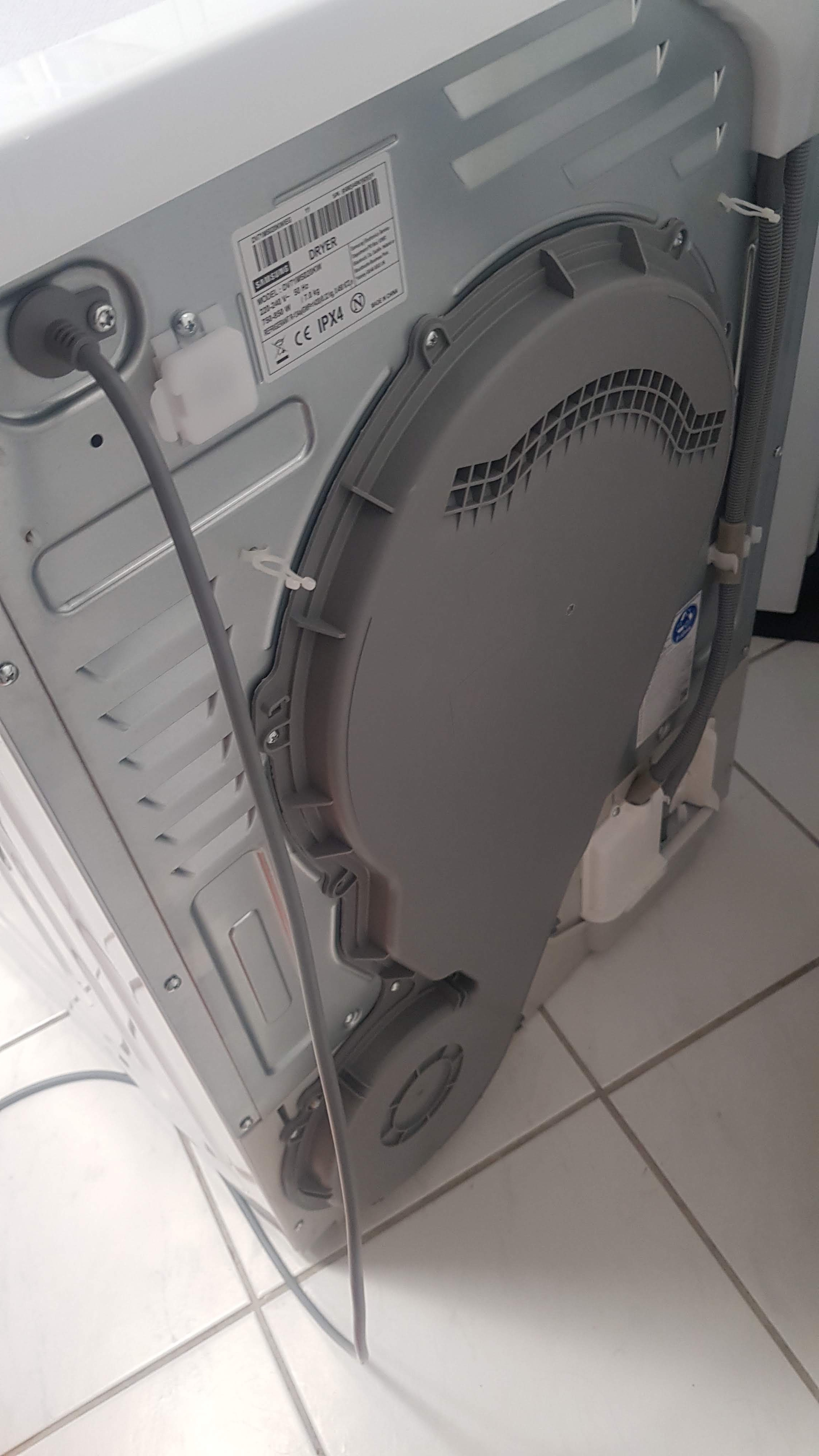

Кароче))——
По совету Гуру позвонил в саппорт Самсунга))
Тоже интересная история——
Звоню и начинаю разговаривать с роботом.
То есть—не просто——"если то——то нажмите 1"
А реально——" опишите проблему"
Я описал.
Он понял что идет речь о дефекте и о подозрительных шумах.
И прочитал мне лекцию про то что шумы в СТИРАЛЬНЫХ машинках могут ничего не обозначать.
На ответ "помог ли я вам" ——я промолчал—— и только тогда он связал меня с людьми))
И тоже была процедура длинная(((——
У меня плохой микрофон оказывается на рабочем телефоне и пришлось кричать в трубку((
Потом девочка долго не понимала когда я ей побуквенно код машинки диктовал((
Но в конце концов назначили термин.
Опять же——— термин практически все службы назначают во время рабочего дня и не фиксированный(((
Мне каждый раз приходится брать выходной чтобы решить какой—то вопрос(((
Но меньше с тем——
Пришел чувак из Самсунга .
Раскрутил крышку сзади машинки.
И увидел неприкрученную крышечку чего—то там.
То есть та крышеччка прикручивается посередине—— но она отлетела и нет там ни болтиков, ничего.
Крышечку тупо удалили оттуда и все заработало(((
Проблема решена.
Единственно что меня жаба давит что выходной пришлось брать(((
Ну да ладно——еще пару вопросов порешаю.
пс. На фото задняя крышка .
И под ней была посередке та крышечка.
