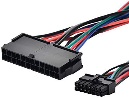

Є мамка яка живиться від 14 пінового живлення. Потрібно заживити від стандартного БЖ. Може валяється у когось така штука?

"Валяється" навряд чи ... . Скоріше в когось 24-24 подовжувач є . Його можна перекомбінувати ... .
Вам попробувати чи стаціонарно БЖ включити на материнку ?

На 14 пин есть в китае переходники.

В Китае и пр. (http://www.joom.com/ru/products/5b8e4a6 ... 01f39b70f8) то есть . Пока ещё вопрос возможно нужен ли ТС он ... .

В Китаї є, проблема була в часі. Але вирішена - 24 піновий роз'єм було випаяно з старої мамки і приколхожено до 14-пінового, вийшло як у китайців.
