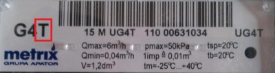

Повідомлення kind » 31 січня 2019, 23:31
Если вы видите на своем газовом счетчике отметки (выделенные на фото красным цветом), - никаких коэффициентов приведения к стандартным условиям в вашем счете за газ не должно быть. Если на вашем счетчике отметок нет, то применение коэффициентов противозаконно.Как объясняет Алексей Хабатюк, замдиректора департамента энергоэффективности "Нафтогаза", отметки "Тб = 0 ° С" и "Тб = 15 ° С" означают, что такой счетчик изготовлен с так называемым директивным приведением. То есть счетчик приводит объем газа к стандартным условиям считающий, что температура газа, который через него проходит 0°С и 15°С, соответственно.
На сегодняшний день производство таких счетчиков запрещено: до 2016 года они производились на заказ облгазов и устанавливались у потребителей.
Отметка "Т" у типоразмера счетчика означает, что счетчик имеет так называемую термокомпенсацию. То есть счетчик приводит объем газа к стандартным условиям автоматически, определяя температуру газа, который через него проходит.
