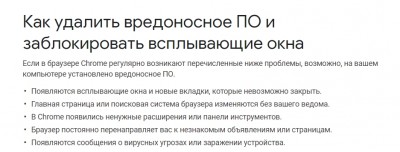

TAZIT писав:
17 лютого 2019, 03:24
Не знаю как ... но ГУГЛ сам кое что вычистил в аккаунте ... .
Пропали некоторые куки с нескольких сайтов и соответствующие входы , но в основном всё сохранилось как было ... .
Что странно что в эти очищенные попал и ФейсБук ... .
У Хрома есть такая функция
Похоже на твой случай
https://support.google.com/chrome/answe ... hl=ru&rd=2
