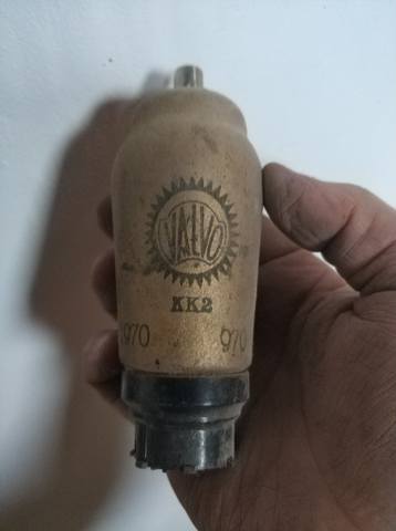

что это и чего с ним делать
Повідомлення kreativ » 02 лютого 2019, 16:25
если я выброшу это в мусорку - экологической катастрофы не будет? вот вон барий пишет, а у меня ведро таких.
или мож оно денег стоит? найдено в закромах родины под вековой пылью, 99.99% что они не рабочие

Радиолампы.Использовать практически невероятно.
Так, в домашний музей любителям.
ПЫСЫ
Будете выкидывать, скажите куда, подберу. 8-)

Это у вас ещё свежие .
Вообще разработаны ещё до войны ... .

В мусор жалко, отдай кому-то, кто такое ценит !!!

Повідомлення kreativ » 02 лютого 2019, 17:59
ну это поди новые и работающие. а у меня с чердака, со слоем пыли и врядли они живы.
хотя мб проверить, есть же лабораторный блок. кто подскажет, сколько на контакты подать нужно для проверки?

если их возьмут для коллекции , то главное их отмыть , слабо верю, что кто-то будет их включать.

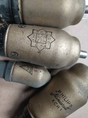

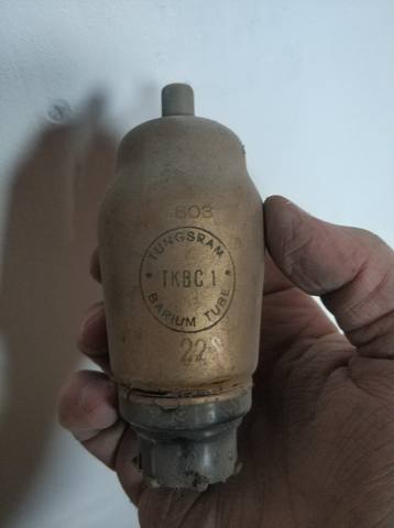

tigra писав:
02 лютого 2019, 17:04
https://www.radiomuseum.org/tubes/tube_tkbc1.html
https://www.radiomuseum.org/tubes/tube_kch1.html
вторая 1939 года
забавно, связался с ребятами с этого музея - говорят прикольные штуки, расспрашивают где такое нашел :-D
как то чет искал в сети - нашел целый форум любителей радиоламп. и вот весь сайт только о них, обсуждают разные их виды.
или Акинак как то рассказывал о форумах вертолетчиков (вроде). а, как то еще геодезистов целый портал находил. ну круто же?
Re: что это и чего с ним делать
Повідомлення TAZIT » 02 лютого 2019, 18:17
Я как раз схему и вложил чтоб понять что по питанию нужно ... .
Как минимум требуется низкое и главное напряжение на накал (несколько ватт и вольт) и около 100 Вольт на анод хотя бы . Плюс ещё некое напряжение на вольт 10..20 в минус для смещения .
Накал тут есть главным ибо без него вообще ничего не заработает и вылетает именно он в первую очередь из-за сильно ограниченного изначального ресурса ... . В принципе его изначально можно Омметром попытаться нащупать -- около нескольких Ом между некой парой выводов (как правило рядом и симметрично относительно некого ключа по цоколёвке , в качестве которого может быть и отсутствующий якобы вывод ) ... .
Радиомузей ... вообще самое большое собрание именно такого .
