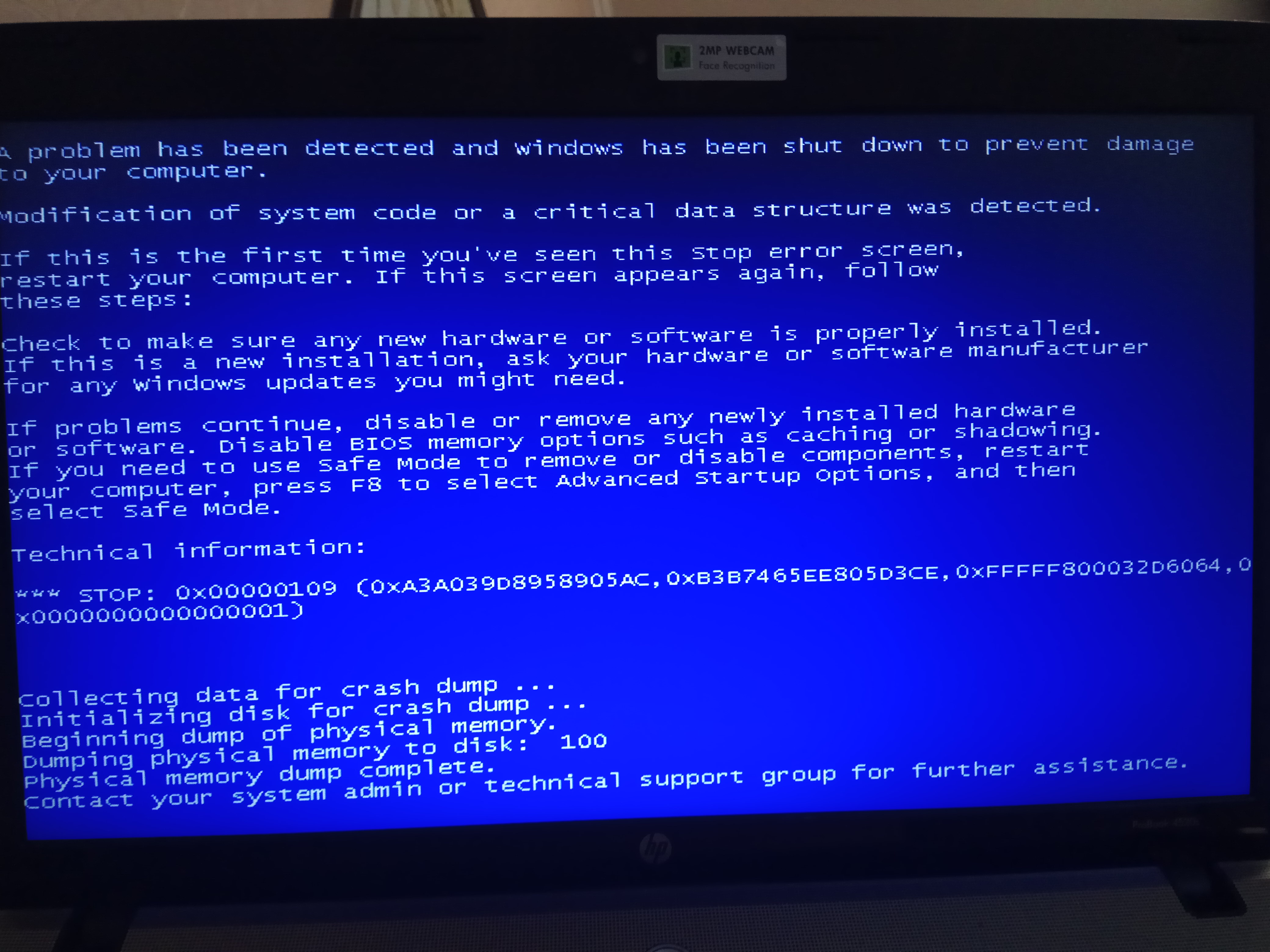

Привет парни, стояла 7ка работала нормально, обновилась и все, конец радости, BSoD, может кто сталкивался и подскажет по практике, в гугле есть некие решения но не помогли.

Шукай по коду помилки бсод.
https://www.google.com.ua/search?source ... LNh05H7uLU
http://onoutbukax.ru/stop-error-xntkrnl/
а в безепечний режим заходить?

Скорее всего не буду парится и переустановлю систему, и не забыть поотключать обновы
Re: Win7 BSoD
Повідомлення TAZIT » 02 лютого 2019, 18:50
Ну . лучше таки восстановить попытайтесь ... теми же средствами ... .

Привіт. "Синька" на екрані - це частіше всього убили загрузчик Windows, проблема з HDD . Або злетів Біос. Попробуйте зняти на материнці батарейку і замкнути на 10-15 сек контакти. Бувало допомагало. Вдачі

Краще почніть з чекдиску у варіантах заватаження самої ОС ... . ;-)

могу посоветовать загрузить с Флешки PE.
если все ок , то проблемы с виндой или с диском , его тоже можно проверить в PE.
много чего можно сделать загрузив PE...
но если и оно не грузится , то проблема аппаратная , проверяйте память, БП, мать, винт, видяху и т.д.

если нет загрузчика , то нет и синьки,
тогда есть надпись на черном экране.

Можно попробовать откатить установленное обновление (если оно есть в списке установленных).
Бывали случаи, когда проблема возникла в процессе установки обновления, тогда сложнее, но тоже возможно.
А если на компе нет множества установленных программ со сложной процедурой установки и настройки - может быть быстрее переустановить чем разбираться в тонкостях проблемы.
