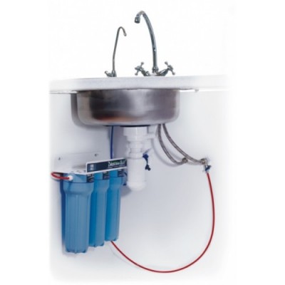

Нужно поставить фильтр на воду. В нете их тьма и не понятно что брать.... но скорее всего нужно проточный фильтр. Хочу узнать опыт кто пользуется.
А главное посоветуйте что именно купить.

Ставить фильтр - обратный осмос если для приготовления пищи.

обратный осмос, пользуюсь больше 8 лет
можно самому собрать, выйдет дешевле
в эпицентре от 3 к грн

три механических 10, 5, 1 - раз в год
мембрана - еще не менял, у меня на 200 л/день (50 галлонов) расчитана, буду менять в следующем году
если мембрана с меньшим ресурсом - нужно чаще
минерализатор не менял
если для квартиры - обязательно угольный фильтр, т.к. он задерживает хлор, если не поставить, то хлор очень быстро разрушит мембрану, менять раз в 3-4 месяца
накипи в чайнике нету вообще, водку делаю на этой воде - мегкая и питкая
