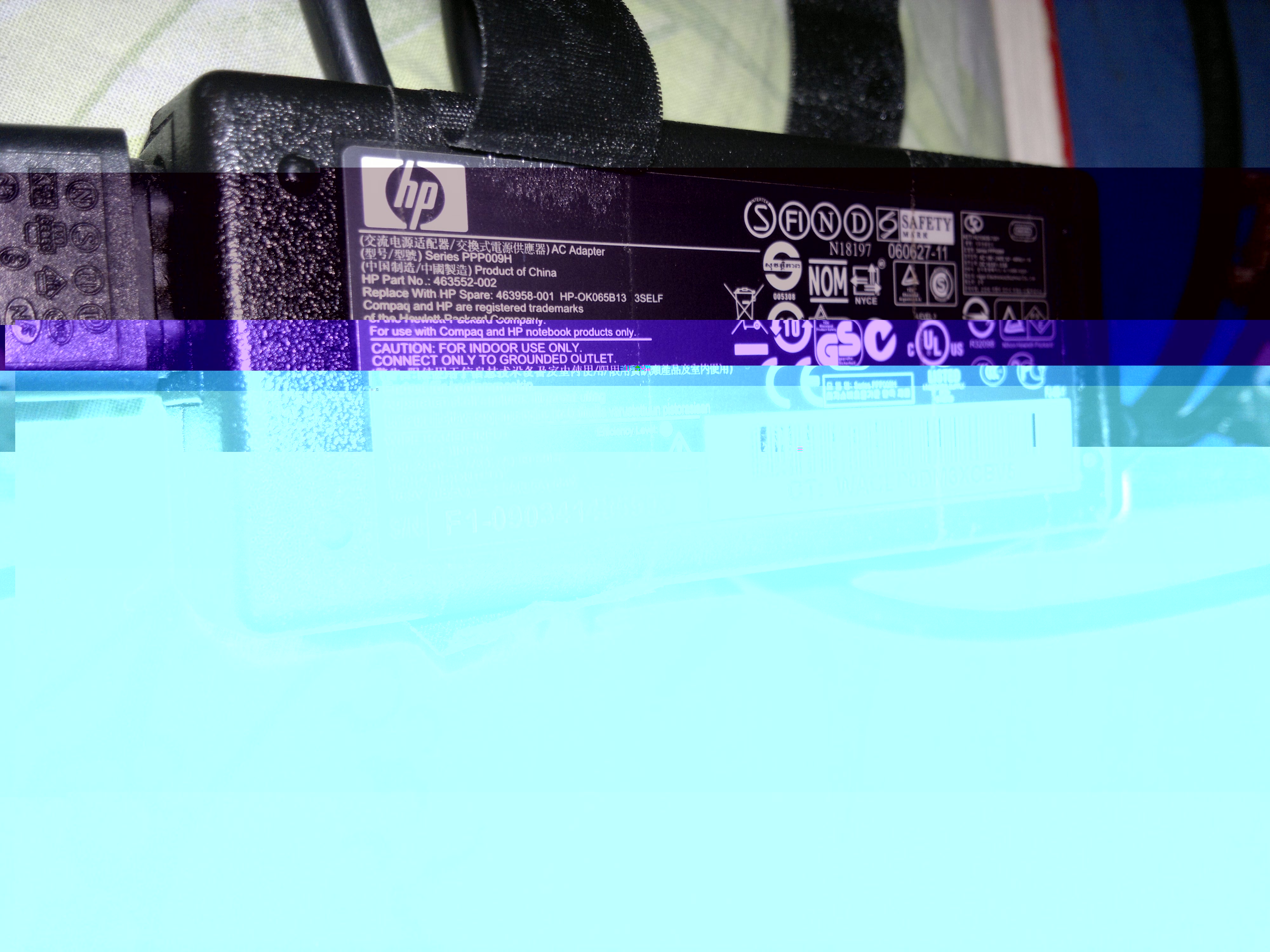

- nikalajka
- Повідомлень: 3298
- З нами з: 27 листопада 2012, 16:45
- Дякував (ла): 4 рази
Re: чи взаємозамінні ці блоки живлення
Герман, оба триконтактні штекери. за делл знав від тебе. за HP догадувався(раз вони вже на вигляд ідентичні) але в неті найшов щоб перевірити здогадки.
хоча потужність обох зарядок приблизно 65ватт
dell не хоче заряжатись від HP-зарядки. 18.5вольт йому, вибачайте, мало
HP від зарядки деловської також не працює.+1 ВОЛЬТ НІЧОГО НЕ ДАВ.

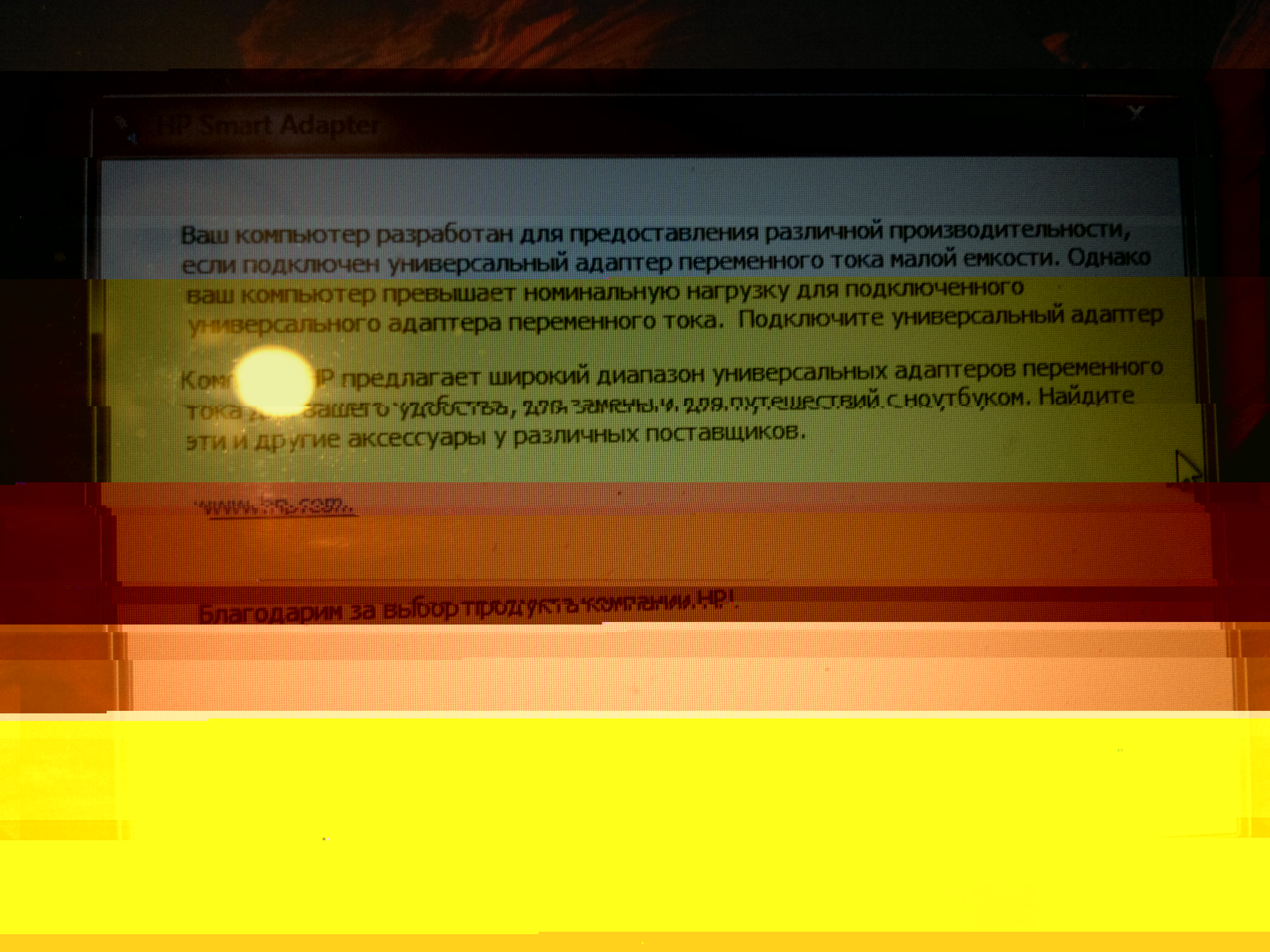

HP Smart Adapter пише
