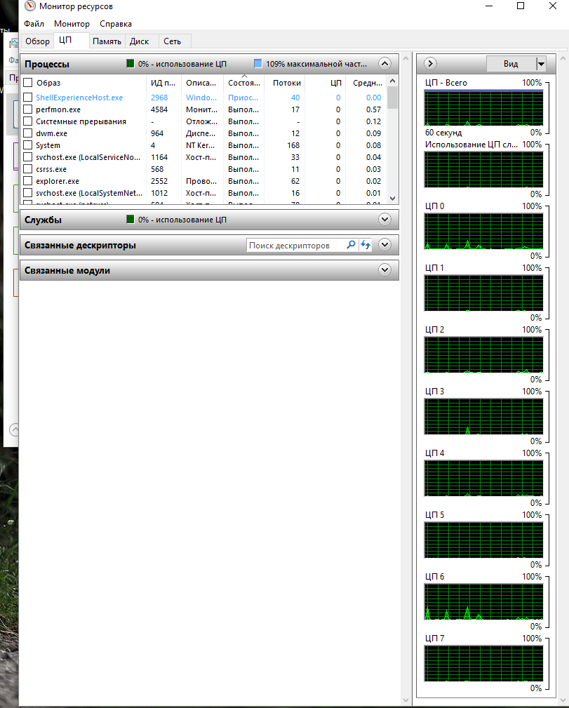

у меня нет такой загрузки проца.
а что касается всяких рюшечек и фенечек и других украшательств - то этого добра уже и под 10ку написано, но мне наоборот нравится скромный стиль.
единственное что я ставлю - это классическое меню - пуск.

Диспетчер задач изменился, вернее не показывает конкретно все ядра а в общем нагрузку проца. Но там можно нажать по другому и смотреть более привычный график работы ЦП
Да, и загрузка процессора в простое теперь 0% :D это хорошо
