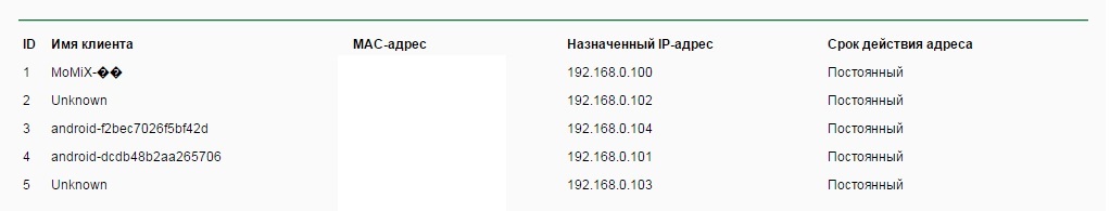

Ну вот, вроде как правильно...
2 телека, копм, 2 тела
Мне уже не столь важно пользоваться этим, уже принципиально разобраться почему не работает

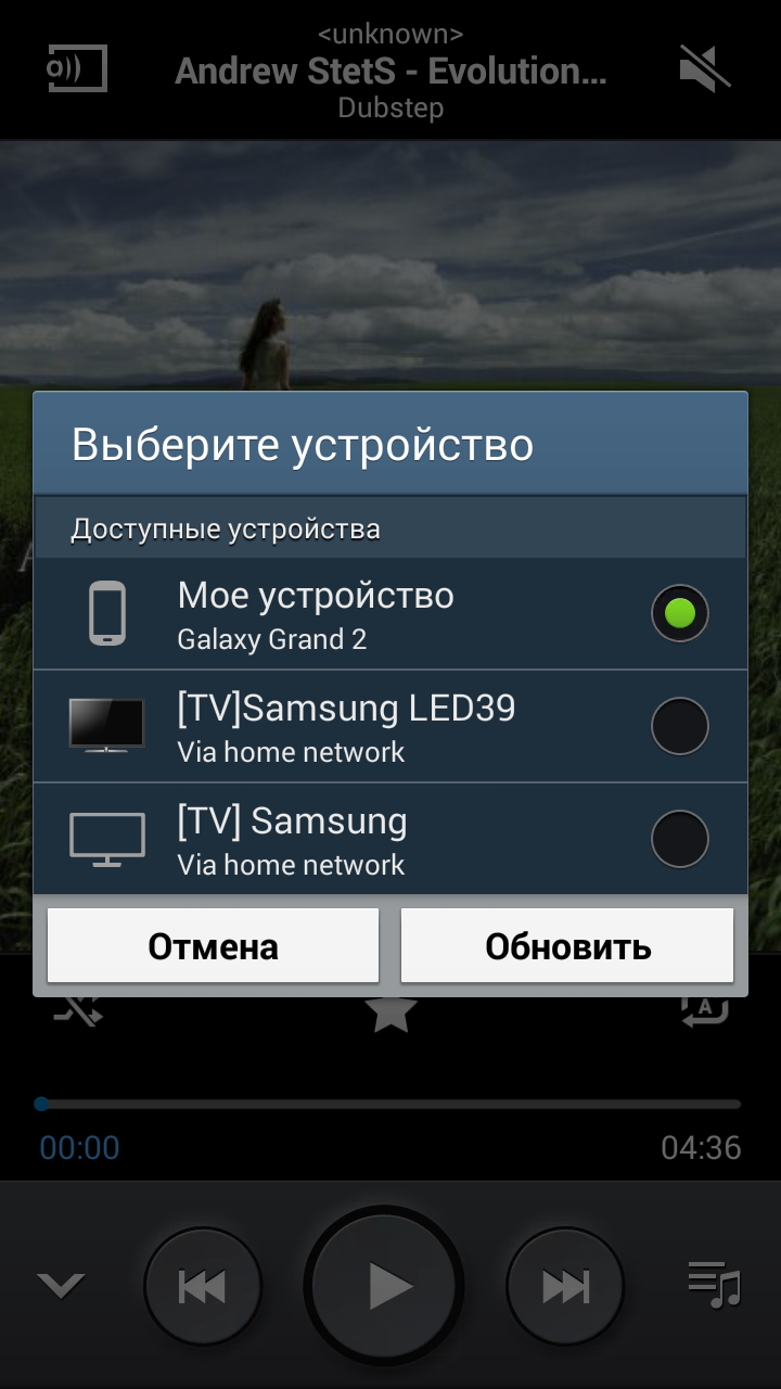

В общем, взял с работы 841n перепрошить... решил дома попробовать как репитер, но с другим ssid. Т.е. повесил его по воздуху на свой 740. Подключил к нему тел и телек, и все заявленные мною неработающие функции заработали...
В процессе подключения роутеров, оба сбрасывал до дефолта, т.е. специальных настроек на роутере с работы не было. В чем принципиальная разница между ними, что на одном устройства определяются, как подключенные к одной сети(841), а на втором нет (740)???
Makc
Повідомлень: 448
З нами з: 15 грудня 2013, 10:39
Подякували: 45 разів
Re: Смарт ТВ+Смарт
Повідомлення Makc » 15 грудня 2015, 15:00
Решил обновить прошивку 740, оказалось есть новая, я упустил этот момент... После прошивки, естественно, все по умолчанию, настраиваю как обычно, статические IP не прописываю/ И вуаля, на моем роутере тоже все работает..., Видимо в прошивке дело было, раз устройства не находили друг друга...
