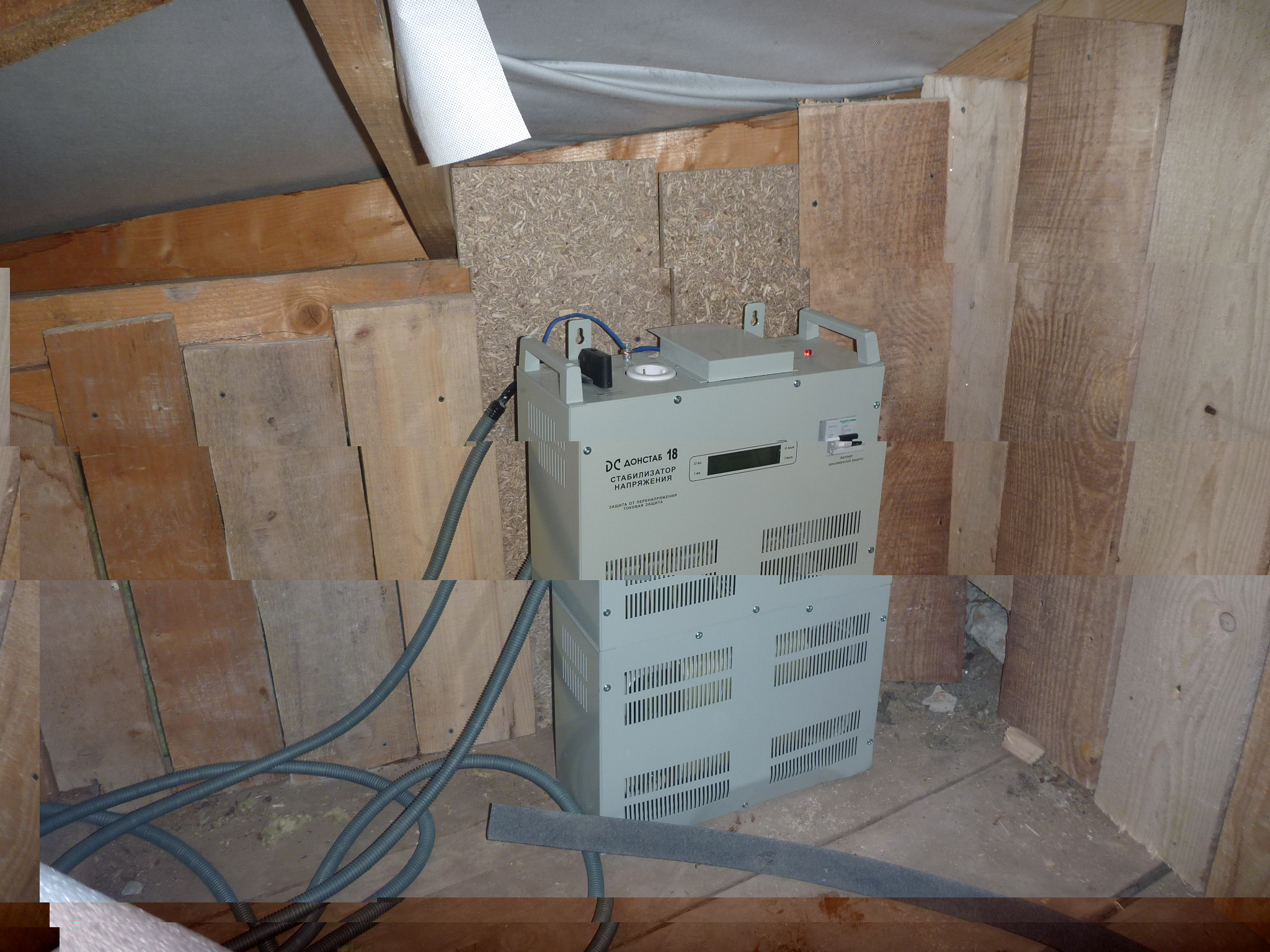

у меня вот такой стоит . Брал на Эльдорадо за 830 грн. Надежность гарантировали )))

Повідомлення sergej1974007 » 05 жовтня 2014, 18:49
Писал в другой теме.
Напишу и здесь.
У меня стоит вот такой стабилизатор. :) :)
Стабилизирует на бытовом уровне все. :D
Рекомендую.
