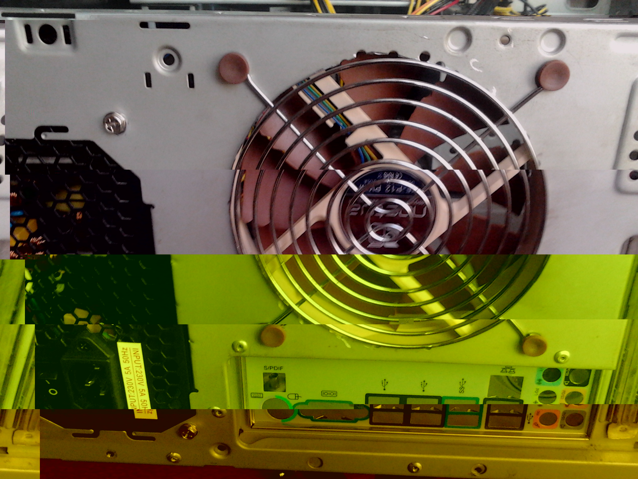

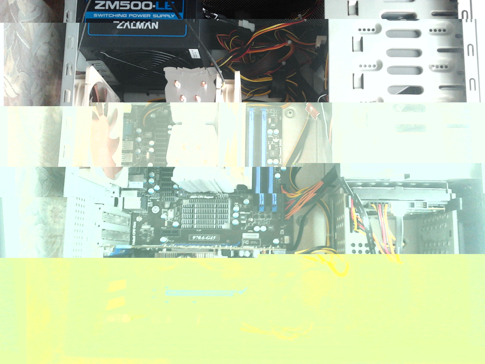

Наткнулся сегодня на данную тему. Из личной практики: у меня расположение винтов такое же, перпендикулярно относительно длины корпуса. На днях поменял кулеры в системнике: один нонэйм 120мм на выдуве и штатный от cnps10х на проце на 2 шт ноктуа http://anonim.xyz/go/hard.rozetka.com.ua/nf_p12_pwm/p194707/ + поставил 1 http://anonim.xyz/go/hard.rozetka.com.ua/noiseblocker ... 2/p174790/ на вдув (до этого на вдув не было ничего). В дополнение к этому вырезал сетку на выдуве и поставил решетку(присоединюсь к рекомендации ash). На вдуве решил не вырезать, пока не придумаю пылевой фильтр. Корпус у меня http://www.easycom.com.ua/cases/targa_g5_1/?lang=ru. Там верх и боковая крышка "в сетку" и стоит 22см кулер на вдув, который я перевернул на выдув.(вытягивать тепло с видяхи, да и пришлось его вынести по глубине на 2,5 см, т.к. тепловые трубки cnps10x упирались аккурат в лопасти вентиля).... Веду к тому, что после замены кулеров, установки на вдув 1 кулера и вырезания сетки на выдуве я получил минус в температуре: проц 30-31---->27-28 (в нагрузке тестом ОССТ - 42 максимум ), винт 40-41---->30-31 в простое при оборотах кулеров на проце и на выдуве за ним 1000 об/мин и на вдуве перед хдд всегда на реобасе минимум. Существенный результат по винту объясняю только установкой кулера на вдув. Имхо, в Вашем случае, надо поставить сзади и на боковой крышке кулеры на выдув и 1 на вдув перед хдд. Они будут тянуть из корпуса воздух, который будет поступать из 1 кулера на вдув перед HDD и через сетки в лицевой стороне корпуса и тогда и винты остынут и остальное тепло вынесется из корпуса. Вообще, надо пробовать.
P.S. Винт у меня WD синий.
