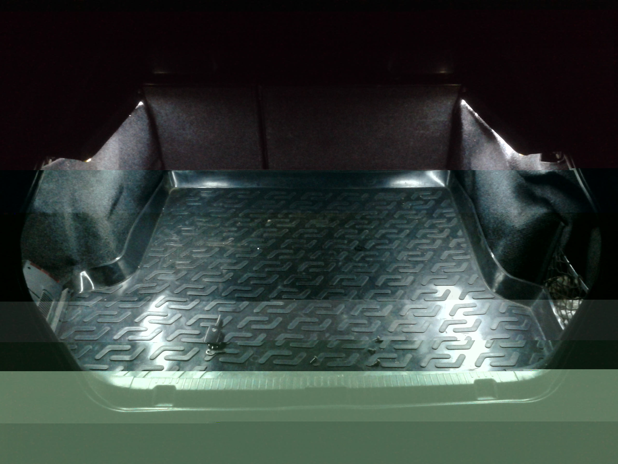

Добавляем света в багажник. LED stripe
Сейчас на рынке полно лент диодных,
статья как весьма просто их использовать в багажнике - http://www.drive2.ru/cars/kia/rio/rio_i ... l/1730120/
в отличии от автора я бы все же не прикрутил к лампе, а припаялся к ее контактам со стороны багажника чтобы контакт был мертвый, пустив на всякий случай через предохранитель небольшой(машина может сгореть очень быстро и ее очень сложно потушить, хотя в принципе освещение салона и так проходит через предохранитель в щитке, но перестраховаться стоит всегда), да и длину больше метра не советую
использовать, т.к. сила тока метровых 3528 - до 600 mA а диодов 5050- до 700 mA, крайне не рекомендую вешать их на тонкие провода (например в китайских авто).

Я себе сделал с помощью диодной ленты подсветку подкапотки и багажника. Припаивать прямо к контактам не стоит - на крайняк к концевику. Вот я поставил на фишку - не жалею, ибо у меня сдвинулся концевик и крышка багажника перестала на него наживать, соответственно не выключался свет в багажнике - я просто отсоединил фишку и всё. Надо перекрутить концевик - да руки не доходят...
А подкапотка светит круто! Вполне хватает для ночного мини-ремонта или шашлыков))) я уже светил подкапоткой на шашлыках)) использовали саму подкапотку, как стол)))

собі давно таке зробив, і під капотом, і в багажнику, підсвітка салону і даже в бардачку, одні плюси що економно, що ярко світить довольний цілком ;)

Себе делал из силиконовой ленты на смд3528 (хватает за глаза, на 5050 не вижу смысла делать, разве что короткую). Подключал к штатным проводам от плафонов. Лампы накаливания выкинул. Клеил так, чтоб самой ленты видно не было.
