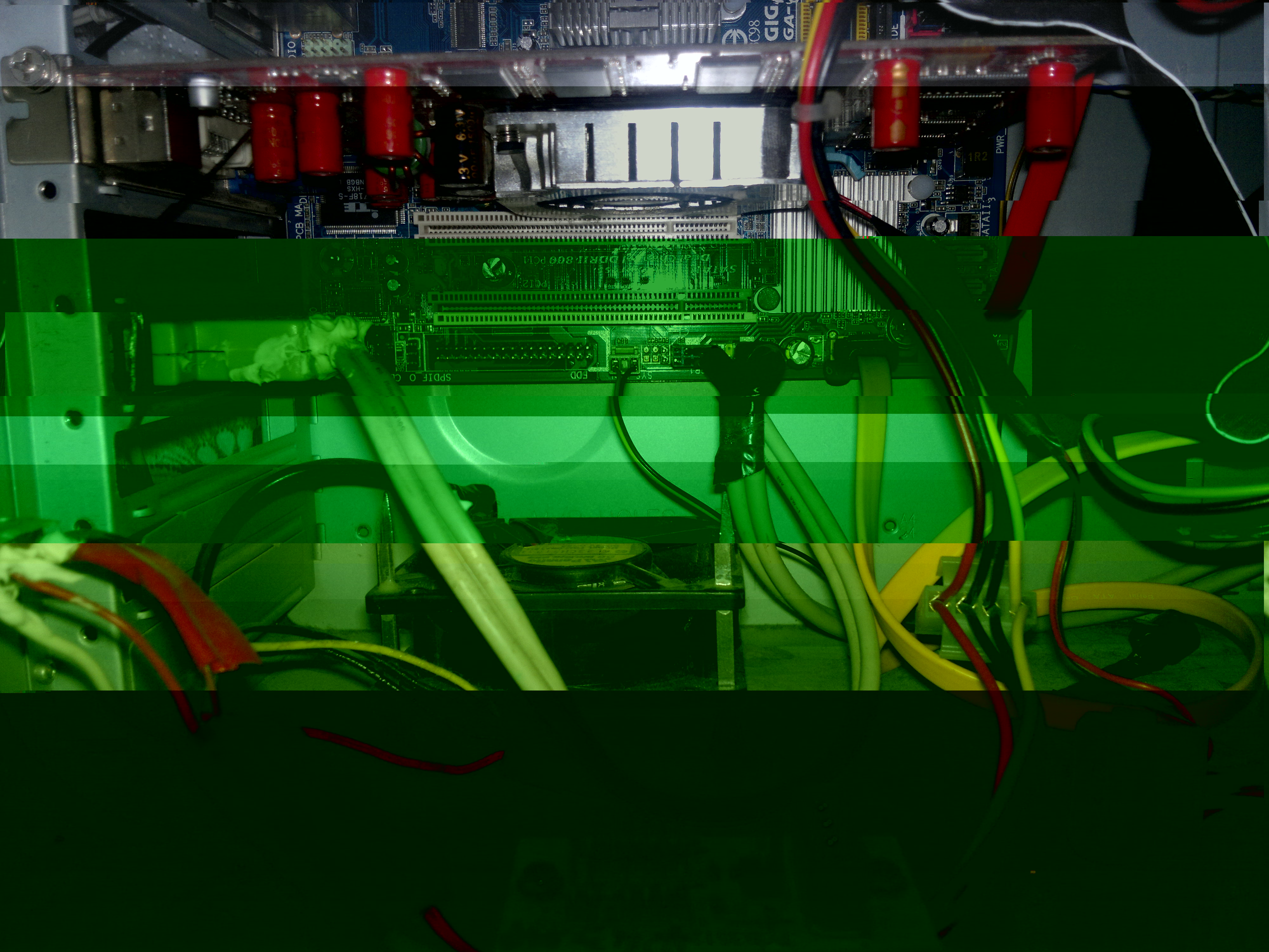

ітак, рос. "дело было вечером, делать было нечего"
теж була проблема з штатним охолодженням, тому радіатор міняли ще з минулим власником. на фото видно що чужий.встроєний кулер зараз відключений
8см кулер дує знизу на радіатор
під кулером в нижній частині корпуса дирок спеціальних немає але і так всього вистачає
кулер працює від 5вольт, але в любий час можна переключити на 12вольт перемикачем.
блок живлення якісний. витримує це переключення без проблем....
від пятивольтової лінії звичайно ж працює тихіше

Никаляшка, если уж ты советуешь человеку сделать по твоей аналогии охл-е, то сперва стоило бы задать самому себе вопрос: почему разработчик заводского охл-я (родного) сделал на радиаторе нишу под вентилятор, а не поставил его просто сверху - ? :) Если ты этого не понимаешь, то лучше не советуй человеку сделать так, как показано на твоей фотке, потому как при предложенном тобой охлаждении будет перегреваться видяшка. :!: Если не поймёшь почему - могу написать подробнее. А так, если нельзя снять и сменить смазку в вентиляторе, то либо нужно менять сам вентиль, либо ставить другого размера, но прямо на радиатор и обязательно снять старый вентиль, или полностью менять всё охл-е - нужно видеть проблему в живую, поскольку заочно, да ещё и без фоток, что-то конкретное посоветовать сложно. :idea:

звісно охолоджується гірше. але нічого в мене не гріється.
і шум тихіший раз в 5
мене влаштовує
якщо ж ти порадиш поміняти один високооборотистий вентилятор на інший, це не дуже поміняє картину(п.с. якщо і взагалі поміняє хоть трохи)

раз вже не стабільно працює
то
даний пост
"разобрать,почистить,смазать, собрать."
дуже навіть в тему
треба обовязково змазати
бажано пройти пару краш тестів фурмарк і псмарк наприклад
на рахунок перегріву можу сказати Герману так моя 6600 гріється так (дані в табличці)
________________________________________________________________________
_______________________________12в________на_платі_+_5в_______на_платі_+_12в
без_нагрузки__________76__________60_____________46_______________46
тест_гпу_аіда_64_______73__________61_____________46_______________46
5в - включений 8см вентилятор той що під платою в режимі 5в
12в - включений 8см вентилятор той що під платою в режимі 12в
на платі + 5в - включений 8см вентилятор той що під платою в режимі 5в + наплатний кулер
на платі + 12в - включений 8см вентилятор той що під платою в режимі 12в + наплатний кулер
перегрів є. точніше нагрів. перегріва немає. це норм температура для цієї відяшки. не критична. тому мене влаштовує
той шо на відяшці кулер підключений від 12вольт..думаю підключити на 5.. і залишити тільки його а 8см-ий можна виключити повністю...подивлюсь по шуму ще...якщо в 5в реждимі наплатний кулер теж буде шуміти надто гучно то виключу і буде від 8см
п.с. прийшлось трошки попаритись над табличкою так як форум здвиг робить при створенні таблиці
Востаннє редагувалось 25 листопада 2013, 19:57 користувачем nikalajka, всього редагувалось 9 разів.

Никаляшка, это у тебя чёрный юмор такой? *facepalm Эта видяшка в простое в районе 30-35С имеет, а у тебя - вдвое больше. Нагрузи её игрушкой даже 5-6 летней давности - и посмотришь сколько покажет АИДА64 даже после выхода из игры через минут 20-30 сидения в ней - минимум - 90. И это есть нормальная температура, не перегрев? Ты даёшь человеку совет или сам спрашиваешь как тебе остудить видяшку? *gun* Жесть... *facepalm

German писав:Никаляшка, это у тебя чёрный юмор такой? *facepalm Эта видяшка в простое в районе 30-35С имеет, а у тебя - вдвое больше.
не знаю скільки там має бути... тут пише
http://bvf.ru/forum/archive/index.php/t-151685.html ....має бути 33-37....
я її давно не змащував. а треба було б. на даний момент немає чим. але для мене більш важливий тихий режим роботи, тому більш звертаю увагу на критичну температуру чіпа чим "щось там шо там має бути". критична т десь 100градусів. так що мене влаштовує
German писав:Нагрузи её игрушкой даже 5-6 летней давности - и посмотришь сколько покажет АИДА64 даже после выхода из игры через минут 20-30 сидения в ней - минимум - 90.
Герман, екскюзе муа, бат цій відящці років 8-9...які ще можна ігрухи запускати якщо не 5-9 річної давності або старіші....нові смислу немає....
для наглядності міг би написати щоб я запустив той амий гта вайс сіті або сан андреас який теж тих років шо і відяха
German писав: Ты даёшь человеку совет или сам спрашиваешь как тебе остудить видяшку? *gun* Жесть... *facepalm
Герман після твого посту http://forumcv.net/viewtopic.php?f= ... BE#p135223 який я там нижче прокоментував я, чесно кажу, сумніваюсь що в тебе буду щось питати по поводу компів
п.с. бубликом ще не тестив...якщо попробую відпишусь
