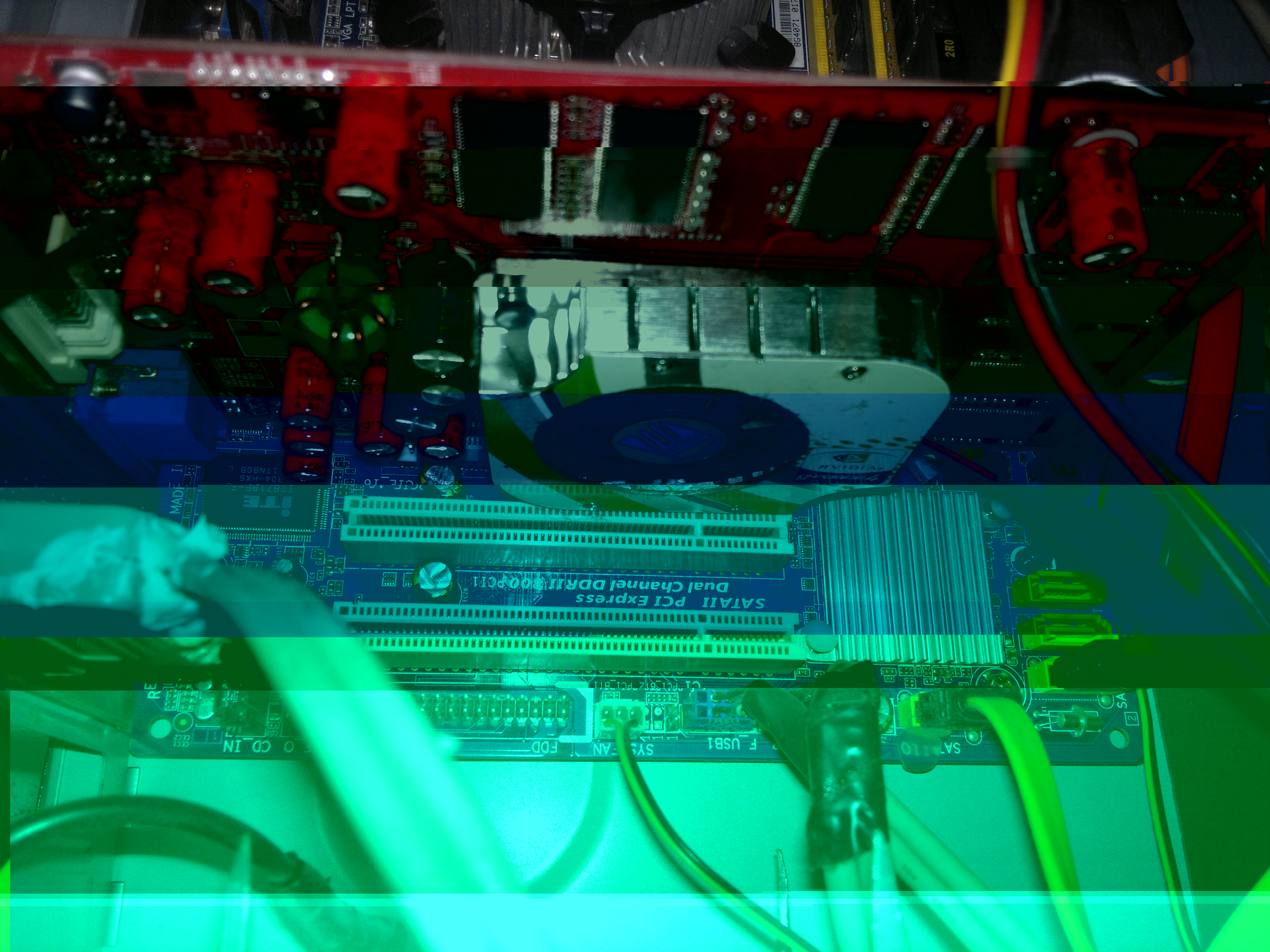

ітак, рос. "дело было вечером, делать было нечего"
теж була проблема з штатним охолодженням, тому радіатор міняли ще з минулим власником. на фото видно що чужий.встроєний кулер зараз відключений
8см кулер дує знизу на радіатор
під кулером в нижній частині корпуса дирок спеціальних немає але і так всього вистачає
кулер працює від 5вольт, але в любий час можна переключити на 12вольт перемикачем.
блок живлення якісний. витримує це переключення без проблем....
від пятивольтової лінії звичайно ж працює тихіше

звісно охолоджується гірше. але нічого в мене не гріється.
і шум тихіший раз в 5
мене влаштовує
якщо ж ти порадиш поміняти один високооборотистий вентилятор на інший, це не дуже поміняє картину(п.с. якщо і взагалі поміняє хоть трохи)
мене влаштовує

Re: кулер ge force 6600
раз вже не стабільно працює
то
даний пост
"разобрать,почистить,смазать, собрать."
дуже навіть в тему
треба обовязково змазати
бажано пройти пару краш тестів фурмарк і псмарк наприклад
на рахунок перегріву можу сказати Герману так моя 6600 гріється так (дані в табличці)
________________________________________________________________________
_______________________5в________12в________на_платі_+_5в_______на_платі_+_12в
без_нагрузки__________76__________60_____________46_______________46
тест_гпу_аіда_64_______73__________61_____________46_______________46
5в - включений 8см вентилятор той що під платою в режимі 5в
12в - включений 8см вентилятор той що під платою в режимі 12в
на платі + 5в - включений 8см вентилятор той що під платою в режимі 5в + наплатний кулер
на платі + 12в - включений 8см вентилятор той що під платою в режимі 12в + наплатний кулер
перегрів є. точніше нагрів. перегріва немає. це норм температура для цієї відяшки. не критична. тому мене влаштовує
той шо на відяшці кулер підключений від 12вольт..думаю підключити на 5.. і залишити тільки його а 8см-ий можна виключити повністю...подивлюсь по шуму ще...якщо в 5в реждимі наплатний кулер теж буде шуміти надто гучно то виключу і буде від 8см
п.с. прийшлось трошки попаритись над табличкою так як форум здвиг робить при створенні таблиці
то
даний пост
дуже навіть в тему
Востаннє редагувалось 25 листопада 2013, 19:57 користувачем nikalajka, всього редагувалось 9 разів.

не знаю скільки там має бути... тут пишеGerman писав:Никаляшка, это у тебя чёрный юмор такой?Эта видяшка в простое в районе 30-35С имеет, а у тебя - вдвое больше.
http://bvf.ru/forum/archive/index.php/t-151685.html ....має бути 33-37....
я її давно не змащував. а треба було б. на даний момент немає чим. але для мене більш важливий тихий режим роботи, тому більш звертаю увагу на критичну температуру чіпа чим "щось там шо там має бути". критична т десь 100градусів. так що мене влаштовує
Герман, екскюзе муа, бат цій відящці років 8-9...які ще можна ігрухи запускати якщо не 5-9 річної давності або старіші....нові смислу немає....German писав:Нагрузи её игрушкой даже 5-6 летней давности - и посмотришь сколько покажет АИДА64 даже после выхода из игры через минут 20-30 сидения в ней - минимум - 90.
для наглядності міг би написати щоб я запустив той амий гта вайс сіті або сан андреас який теж тих років шо і відяха
Герман після твого посту http://forumcv.net/viewtopic.php?f= ... BE#p135223 який я там нижче прокоментував я, чесно кажу, сумніваюсь що в тебе буду щось питати по поводу компівGerman писав: Ты даёшь человеку совет или сам спрашиваешь как тебе остудить видяшку?Жесть...
п.с. бубликом ще не тестив...якщо попробую відпишусь
