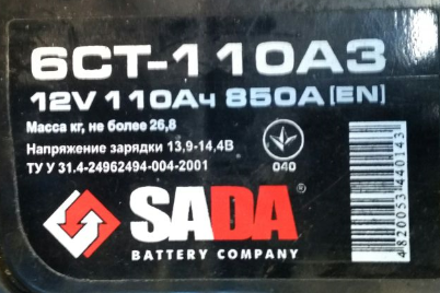

Привіт всім,
Допоможіть будь-ласка вибрати зарадний пристрій для автомобільного акумулятора. 12В 110 А/ч.
Знаходив імпульсні, трансформаторні ще там якісь. І от не знаю яку вибрати.
Може хтось купляв собі і знає який краще взяти. Дякую

Там еще напряжение важно, 14.4В
Все верно, молодца что усек. По этому ему нужно не интелектуальная китайская хрень что Креатив пытается впихнуть.
