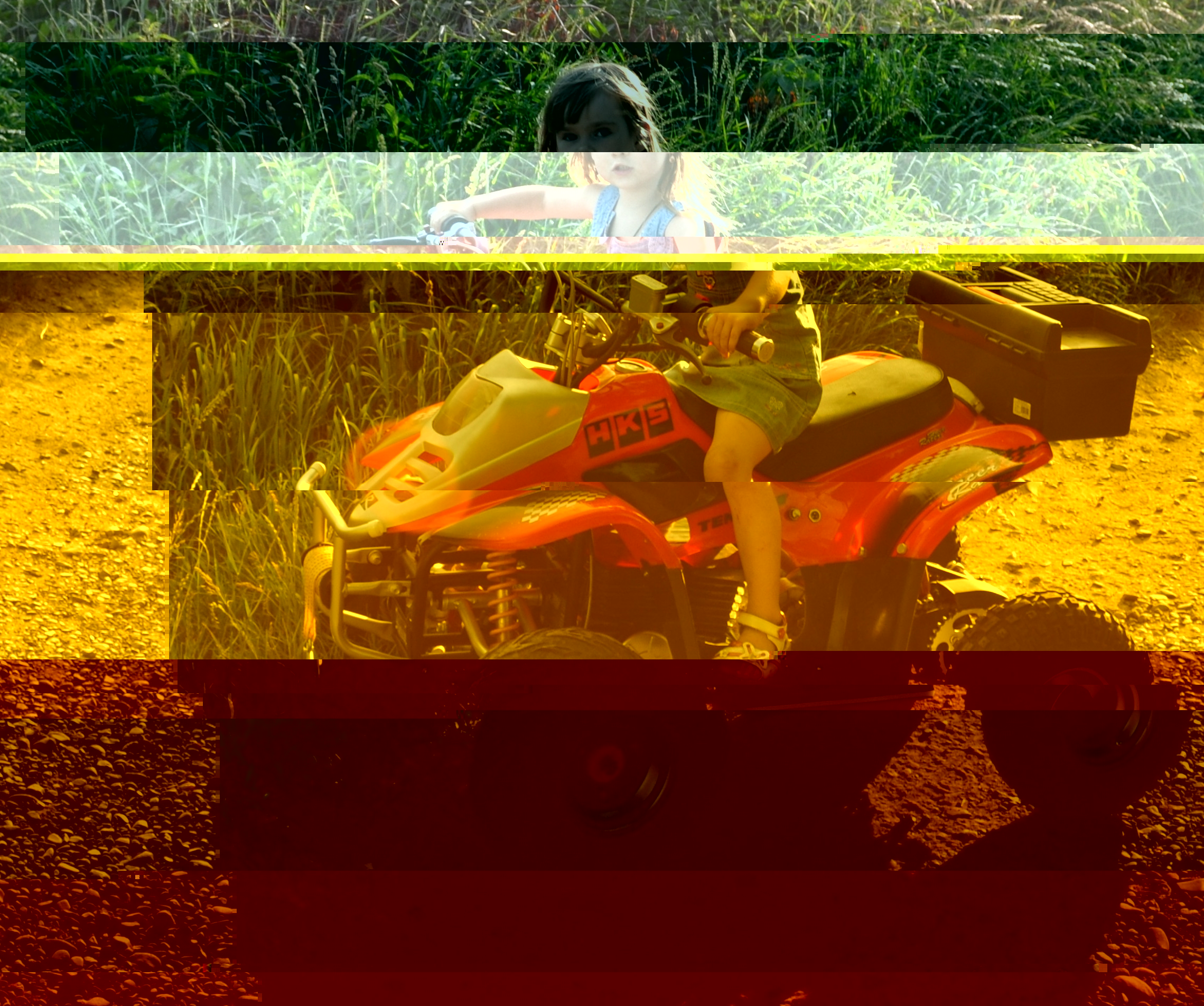

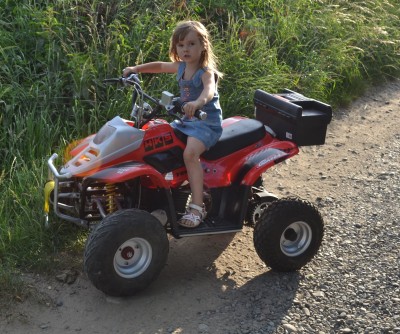

Квадрик такой
И ещё такой вопрос если 2-ва акума останутся родные а третий взять большей мощности. Это не повлияет на срок их службы? просто слышал что нужно чтоб все вроде были одинаковой ёмкости
И если 3 акума оставить подключичными последовательно (36в) а 4-ый подключить параллельно. То я так понимаю что останется те-же 36в но ёмкость увеличится на ёмкость 4-го акума?
Квадрик такой
