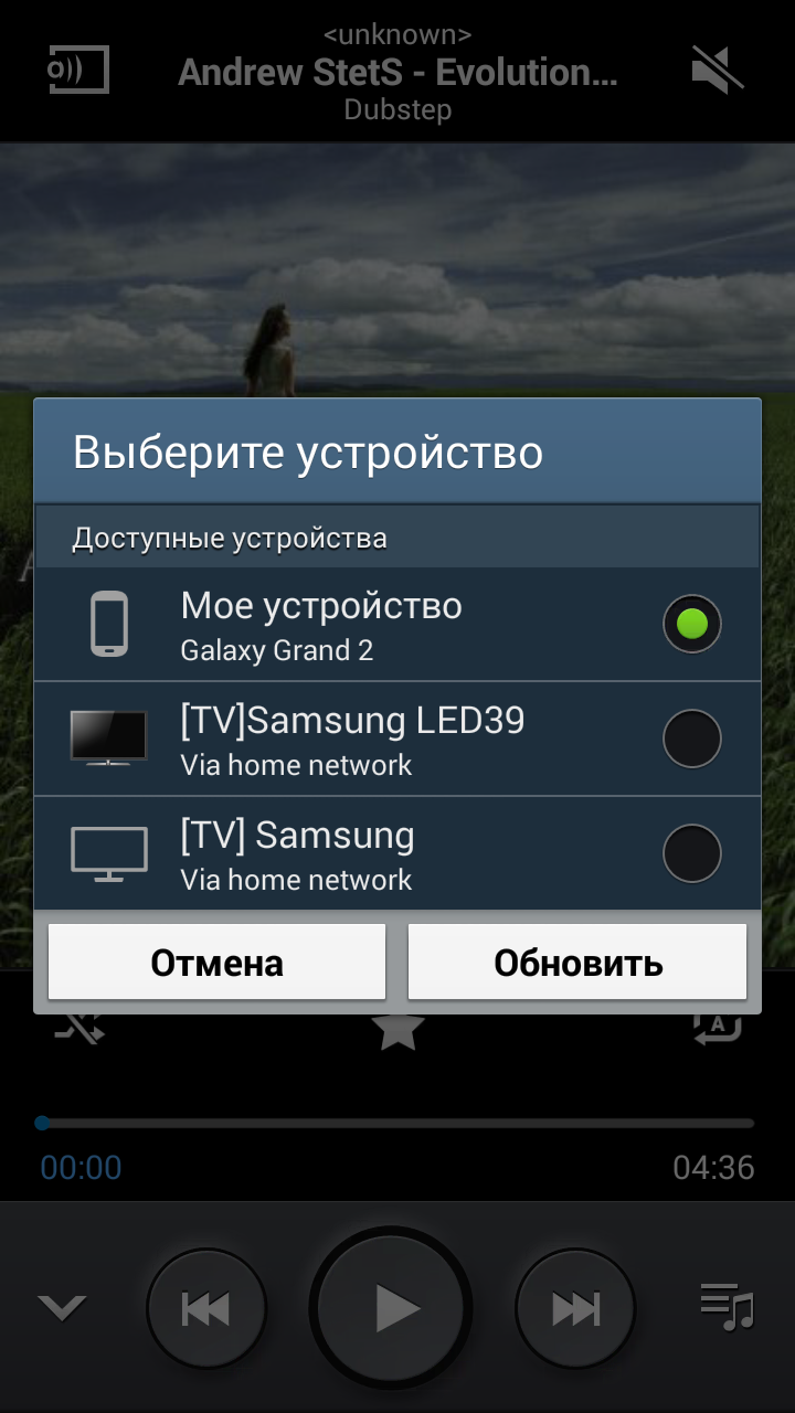

Здравствуйте. Возникла проблема при попытке воспользоваться функцией Allshare на телефоне через сеть Wi-Fi. К примеру: на телефоне в галерее, при открытой фотографии на весь экран нажимаю на значок Allshare (Снимок 2). Всплывает меню выбора устройства для отображения, но телевизора в этом списке нету(Снимок 1). Возможность отобразить фото на экране телевизора появляется только при принудительном подключении устройств через функцию Wi-Fi Direct. Но это очень не удобно - каждый раз заходить в меню и на телефоне, и на телевизоре, выполнять поиск устройств, подключаться. Вопрос возник по той причине, что в предыдущем моем телефоне - Galaxy Gio S-5660 было намного проще: в меню был ярлык Allshare, при запуске которого выбирались данные для отображения и выбиралось устройство для отображения, которое без проблем находилось. В обоих случаях устройства были подключены к одному и тому же роутеру. Прошу помочь мне разобраться, подсказать что и где я неправильно делаю.

Зайдите, пожалуйста, в Меню - Настройки - (подключения) - Устройства поблизости, активируйте эту функцию. Если телевизор работает корректно - на экране телефона появится запрос на предоставление доступа. Если запроса не появилось - рекомендуем проверить, нет ли Вашего телевизора в списке "Отклоненные устройства".

Здравствуйте, сделал так, как Вы посоветовали, но к сожалению, ничего не получилось. Телевизор и телефон подключены к роутеру, но при включении функции _quotУстройства поблизости_quot, запрос не появляется. В отклоненных устройствах в телефоне пусто. В телевизоре тоже в списке мультимедийных устройств телефона нету.
_quotЕсли телевизор работает корректно..._quot - что Вы имеете ввиду? Он включен, подключен к сети. Уже пересмотрел все возможные настройки и в телевизоре, и в телефоне.

Максим, Вы можете попробовать поочередно выполнить следующие действия, которые могут помочь в разрешении ситуации:
- Проверьте, пожалуйста, чтобы оба устройства были подключены к одной сети Wi-Fi.
- В настройках роутера попробуйте создать отдельную подсеть для смартфона и телевизора. Уточнить информацию о способе создания подсети Вы сможете у производителя роутера.
- Затем, при возможности, проверьте доступность передачи данных по Allshare с другими устройствами Samsung: в начале смартфона, а после этого - телевизора.
- Если такой возможности нет, проверьте возможность обновления Ваших устройств до актуальной версии программного обеспечения. Обновление смартфона доступно в программе Smart Switch (http://www.samsung.com/ru/support/usefulsoftware/KIES) либо через сервис FOTA. Проверка наличия обновлений осуществляется программой Smart Switch автоматически при каждом подключении устройства к компьютеру с установленной программой. Для установки обновления через сервис FOTA откройте "Настройки” - "Общие", выберите пункт "Об устройстве" и нажмите "Обновление ПО". Далее следуйте инструкциям на экране смартфона. Это обновление по беспроводной связи, для использования необходим аккаунт Samsung и подключение к сети интернет. Перед обновлением удалите антивирусные программы, а затем перезагрузите аппарат.
