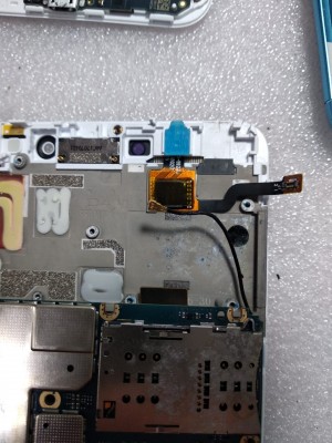

Дякую за повідомлення. Воно відкріває для нас декілька важливих моментів в цій ситуації. По-перше, виявляється клієнт(ТС) приніс свою запчастину(дисплейний модуль), яку замовив не відомо де. Це дуже важливо, тому що можливо саме вона є причиною проблеми по якій телефон став занадто швидко розряджатися. І що дуже показово - не повідовив про це в темі, коли описував свою проблему і просив допомоги. А по-друге, було виявленно потрапляння в апарат рідини і як результат окисли на поверхні материнської плати. Це також може бути причиною швидкого розряджання телефона. Можливо і до заміни модуля телефон працював не корректно, а клієнт просто не повідомив про це СЦ. Судячи з того як ТС однобоко описує ситуацію, це також можливо. По-третє, ні один з мені відомих СЦ не дає гарантію на роботу апарата(після ремоту), в який потрапиляла рідина або були виявленні механічні пошкодження (тобто по простому - телефон падав).tuval писав: ↑09 березня 2019, 10:54Клієнт приніс свій розбитий телефон на заміну дисплейного модуля, який клієнт сам же замовив десь з інтернету.
Вартість заміни клієнтського модуля була одразу оголошена - 300 грн, враховуючи той факт, що треба було зробити терміново. При прийомі на лотку сім карти було виявлено сліди окису від потрапляння вологи, не волога а сліди від неї, окис - про це було зразу ж сказано клієнту, на що клієнт сказав, що таке дійсно було і телефон був під впливом рідини. Оболонка батареї під час ремонту не постраждала. Під час розборки телефона сліди потрапляння рідини були виявлені і всередині телефона - окисли та корозія.
Дисплейний модуль був поміняний, телефон зібраний та відданий клієнту в той же день, зауважень до роботи телефону при забиранні не було.

Все что можно сделать это поискать рабочую плату от этого телефона и подкинуть её. Потом проверить уменьшился ли саморазряд. Тогда станет хоть понятно виноват модуль или залитая плата.

вариант.как правило плата или рабочая или нет.стоимость платы,модуля равна - стоимости половины телефона.есть ли смысл?

Взагалі, навіть судячи по опису ТС ситуація неоднозначна.
Навіть внаслідок падіння могли виникнути дефекти (несправність) що проявляються в швидкий розрядці батареї.
Плюс виявляється модуль невідомо якої якості.
Та ще й телефон зі слідами потрапляння вологи.
Але наполеглива порада сц поміняти батарею - виглядає дуже дивно

Дерзкий писав: ↑09 березня 2019, 12:30Дякую за повідомлення. Воно відкріває для нас декілька важливих моментів в цій ситуації. По-перше, виявляється клієнт(ТС) приніс свою запчастину(дисплейний модуль), яку замовив не відомо де. Це дуже важливо, тому що можливо саме вона є причиною проблеми по якій телефон став занадто швидко розряджатися. І що дуже показово - не повідовив про це в темі, коли описував свою проблему і просив допомоги. А по-друге, було виявленно потрапляння в апарат рідини і як результат окисли на поверхні материнської плати. Це також може бути причиною швидкого розряджання телефона. Можливо і до заміни модуля телефон працював не корректно, а клієнт просто не повідомив про це СЦ. Судячи з того як ТС однобоко описує ситуацію, це також можливо. По-третє, ні один з мені відомих СЦ не дає гарантію на роботу апарата(після ремоту), в який потрапиляла рідина або були виявленні механічні пошкодження (тобто по простому - телефон падав).tuval писав: ↑09 березня 2019, 10:54Клієнт приніс свій розбитий телефон на заміну дисплейного модуля, який клієнт сам же замовив десь з інтернету.
слушай, видно что ты мастер по ремонту телефонов. даже вот так М-МАСТЕР
сколько жрет дисплейный модуль - это ж вопрос попутный, но второй.
на лицо ведь проблема также с батареей, которая почему то после ремонта (или не после ремонта), но очевидно потеряла половину паспортной емкости. а может и не половину, а все 70% растеряла, ведь замеряем количество переданной энергии, а не полезной. для этого нужно было бы снимать батарею и разряжать ее какими то 50-100 мА да смотреть на результат.
и которую ТС активно предлагают сменить на новую. почему, ведь проблема в дисплейном блоке/воде/ударах/плохо сошедшихся звездах.
