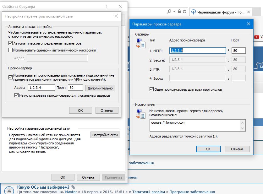

Самый простой способ - прописать в настройках подключения - левый прокси , а тот сайт куда можно добавить в исключения.
ну и создать юзера чтобы не мог это поменять.

Повідомлення Master » 03 травня 2018, 11:10
вот - открываются только гугл и форум.
