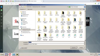

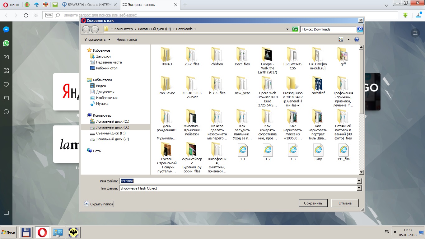

Повідомлення Valeria » 05 січня 2018, 14:52
TAZIT писав:
05 січня 2018, 14:23
SWF-файлы прямые и имелись ввиду без HTML-оформления ... ! Сорри .
Вот что происходит при открытии оперой SWF-файлов:
