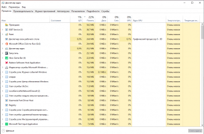

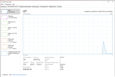

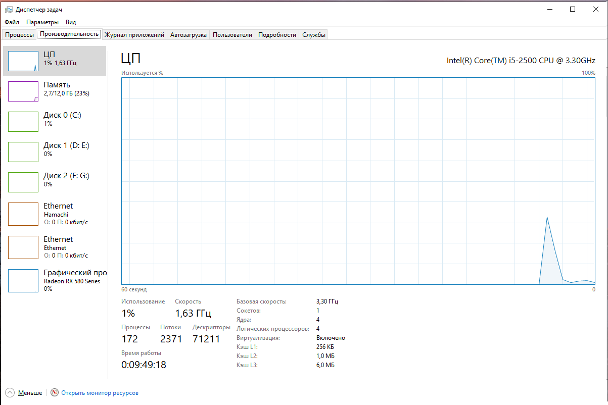

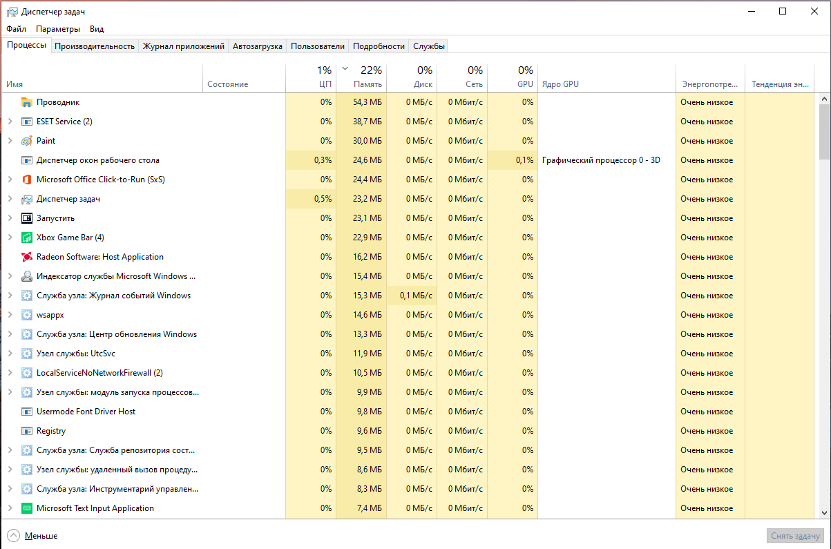

Ну вот заскринил свежак. Первые 2 скрина - это свежий старт системы и всё выгружено. Третий скрин - запущен минимум, с которым я работаю. И это ничего космического. А 40% оперативы тю-тю.
Можно попробоать дедовский способ - реинстал системы. И посмотреть как будет выжирать память на свежей системе

22% - а в списке почти ничего нет. Или скрин слишком рано сделан (и уже не используются 22%, а меньше, как в списке) или не все показано. 22% это тоже немало 2,6гб
41%-4,9гб - если загружены программы, почему бы и нет, есть довольно прожорливые к памяти, тем более что она есть... Адобовские например поделия очень любят память жрать.
Антивирусник тоже может периодически чего-то пытаться проверить.
Ну и смарты винтов посмотреть - это ж недолго, той же аидой можно

Меньше 19% в чистой системе не видел.
А 41% - это были запущены скайп, дискорд, мс тимз, хром с 3мя вкладками(2 вкладки джиры и 1 аутлук). Всё. Этот комп я использую по работе для коммуникации и чтения документации. Сам конект к клиентскому софту происходит с другого компа. А если я потушу рабочие вещи и запущу игровые, то без запуска игр половины оперативы как и не было. А это 6 гиг. Будет висеть в трее стим, эпик геймс лаунчер, дискорд, хбокс(бета), хамачи. Без автозагрузки ещё есть юплей лаунчер и ориджин. Это ещё наверное метров 500 оперативы.

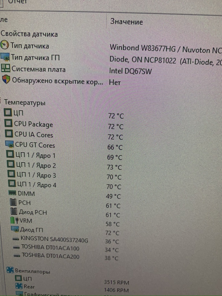

Около часа игры в Forza Horizon 4. Ну и плюс на системнике котяра спал)))
Re: Периодически подвисают приложения на пару секунд
Повідомлення Master » 25 квітня 2020, 22:26
жарковато...

Повідомлення Honda2017 » 25 квітня 2020, 22:30
жарковато...
Да не то слово для этой коробки с набором устаревшего железа! Нормальная температура 36-45 градусов. Что рук нету? Смени пасту везде, посмотри кондеры, поставь аиду...ну прям горшечная группа ;-)

Повідомлення Nero » 25 квітня 2020, 22:47
Honda2017 писав:
Не, рук нету, все ногами делаю. И то одной. Левой.
Нормальная температура 36? Никогда ни на одном компе у меня не было таких температур под нагрузкой. В простое - да.
По поводу аиды - а у тебя глаз нету? Фотка чего сделана? Котика на системнике?
П.С. тебе есть дело устаревшее железо оно новое?

Повідомлення Master » 25 квітня 2020, 22:58
А в простое какие температуры?
