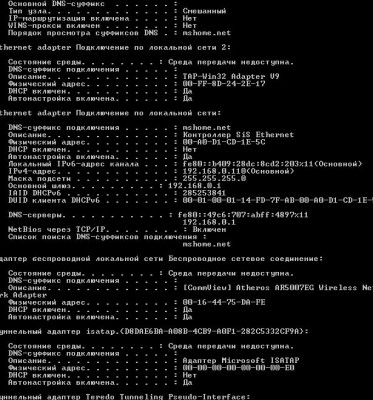

Вопрос по сети.
Re: Вопрос любителям ХР.
Повідомлення Master » 21 червня 2013, 22:55
и еще!
где DHCP сервер???
я его не вижу

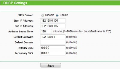

раздача нета по вайфаю отличная.
скрин роутера про DHCP

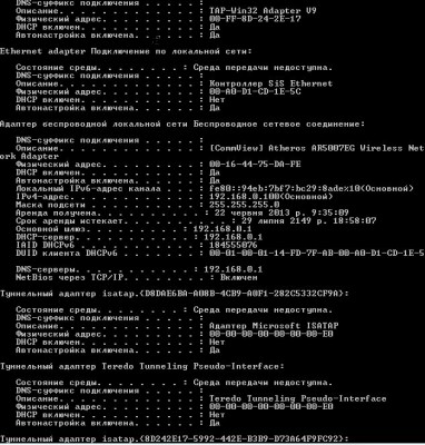

Повідомлення STREPS » 22 червня 2013, 12:25
я уже писал, при ручном вводе айпи, сеть появляется, но интернета нет.
Повідомлення theoretic » 22 червня 2013, 12:38
ну так дай іпконфіг коли мережа зявляєтьтся але без нету
є думка що днс там буде пустий тож пропиши ще днс-ку
Повідомлення Master » 22 червня 2013, 13:12
STREPS писав:два разных компа.
в роутере есть привязка по маку к нескольким приборам.
специально расширил диапазон айпи, без привязки к маку
а вот об этом - поподробнее плиз!
нет ли случайно в сети еще какого-то DHCP сервера?
по-любому ХР должна получать адрес! хоть ты тресни!
а вот почему не получает.... эт вопрос ... только это явно не вина ОСи...
а почему так мало раздает адресов сервер? 100-115 ? жалко их что ли?
дай хотя бы сотню! 100-200 - не жалей!
а статику если и давать, то до 100...
ну и гугловские днс - тоже не помеха - я себе всегда пишу.... а то у провайдеров иногда бывают глюки с днс...
8.8.8.8 и8.8.4.4
Востаннє редагувалось 22 червня 2013, 13:29 користувачем Master, всього редагувалось 2 разів.
