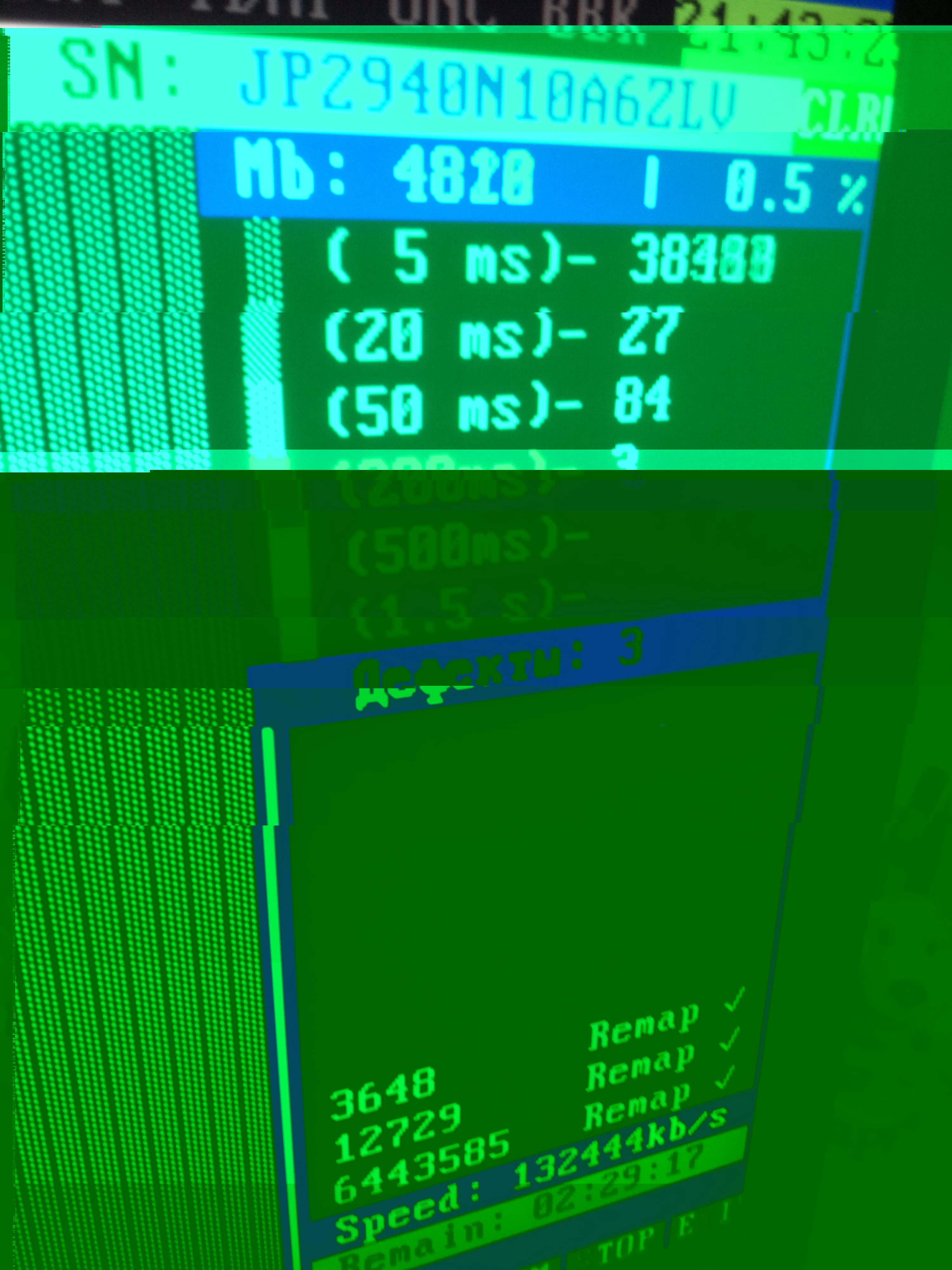

позавчора знайомі дзвонять , кажуть не грузиться вінда на ноуті.
вчора теж інша знайома дзвонить таке саме , але з екраном смерті. (комп атлон 2 ядра)
і там і там віндовс7
вчора перевірив на беди вінт в компі . хітачі 1тб. точніше лиш почав перевіряти, віка заремапила декілька бедів . на весь вінт не було часу... вінту вроді місяців 6-9.

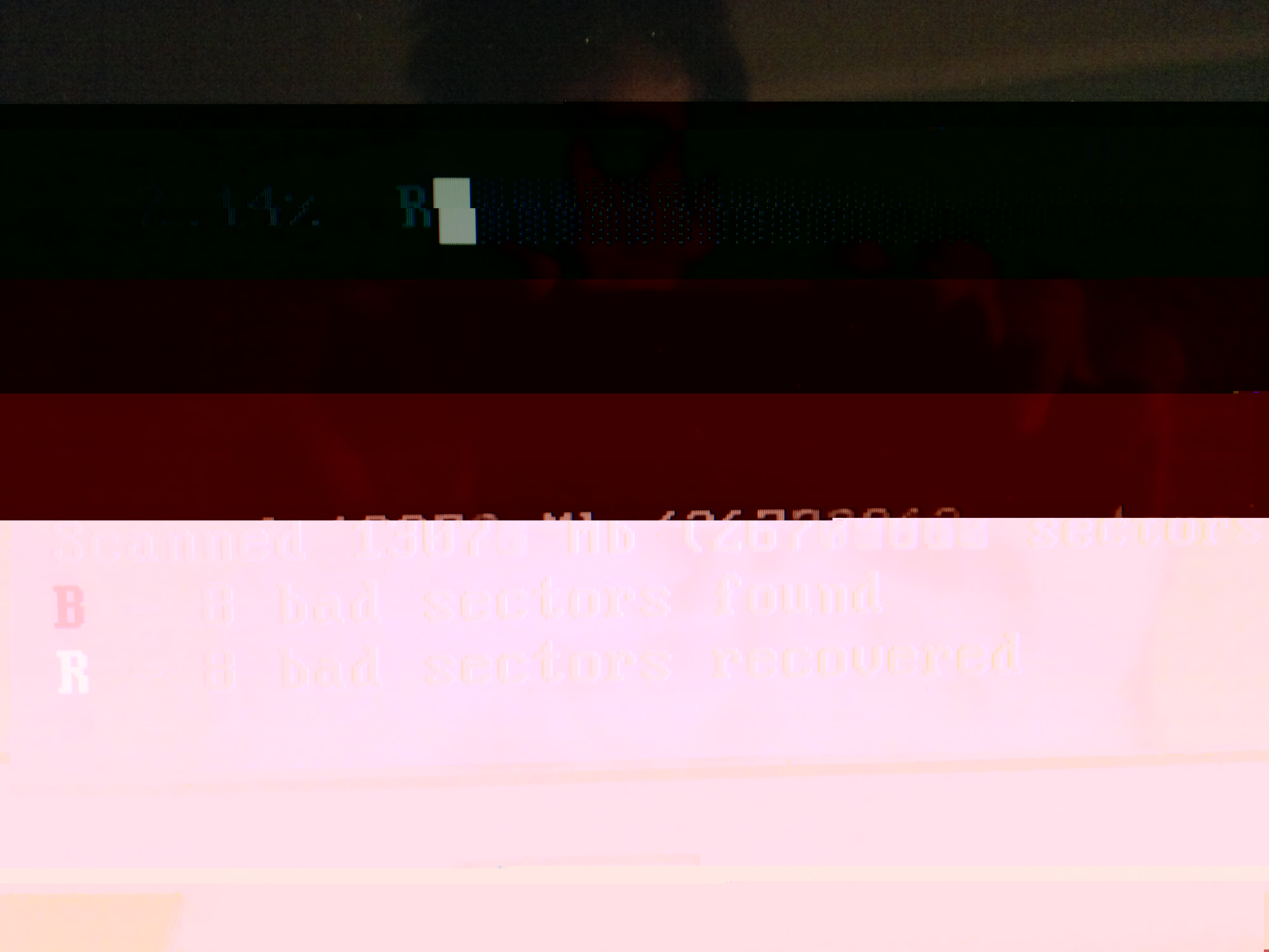

потім сьогодні дивився ноут. вінт 640 гб. беди. віка не хотіла бачити вінт. робив хдд регенератором.
і це тільки початок. 8штук заремапив. комп вже грузиться. потім поставив знову регенератор хай паше і мають подзвонити сказати скільки "фаунд", і скільки "рекаверд"...ноуту рік. 1рік тільки.
чи є появлення бедів на вінтах гарантійним випадком, через ЯКИЙ власник може ПРЕТЕНДУвати НА ЗАМІНУ ЦЬОГО САМОГО ВІНТА???
