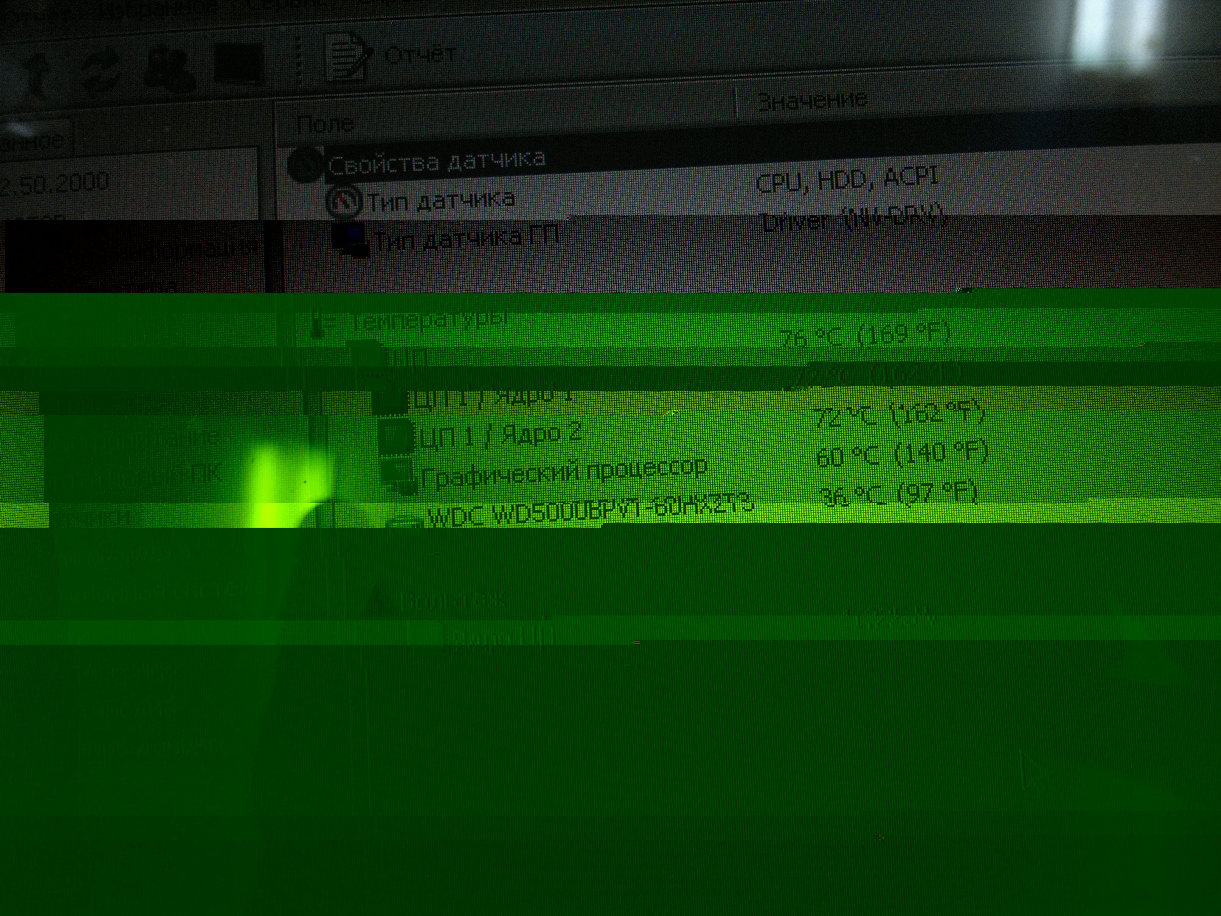

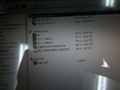

помыняв видеокарту заодно ришив помиряти температуру.
висока. думав замыню термопасту ы шось поминяэться
ничого не зминилось вот скрини
норм температура вичитав з нета 40-50 в простое:) под нагрузкой до 65
в чому проблема???

Питаннячко: а чистили давно?
Якщо давно то:
пора б вже почистити і термопасту помінять.
Також радив би скористатися програмою рмклок.
А то напруга у вас щось дуже висока 1.225 спокійно можна понизити до 1.0.
Також перевірте автозагрузку і загрузку процесора, може якась лєва софтіна весь час його грузить.

То варіанти насупні:
поломилася термотрубка
неякісна термопаста
перекос в системі охолодження
Знову ж таки не згадується чи це під наванатження чи в простої (для навантаження нормальна температура)
Також не вказується яка загрузка процесора.
скористайтесь рмклоком ;)

Скорой всего пришел конец теплопроводящим трубкам в системе охлаждения!

температура в простої
нагрузка проца мінімальна
але є віруса
удалив каспер з старими базами
поставив аваст
але якби віруса робили своє діло загрузка проца була б висока (вплоть до 100процентів)
можливо скоро переустановлю там вінду. може дасть результат.
за можливість вини трубки буду мати на увазі
там фреон всередині використовується як в холодильниках???
(думав завжди що вони просто або пустотілі, або сплошні , але без фреона. а тут недовно почув за фреон але не знаю чи правда.)
