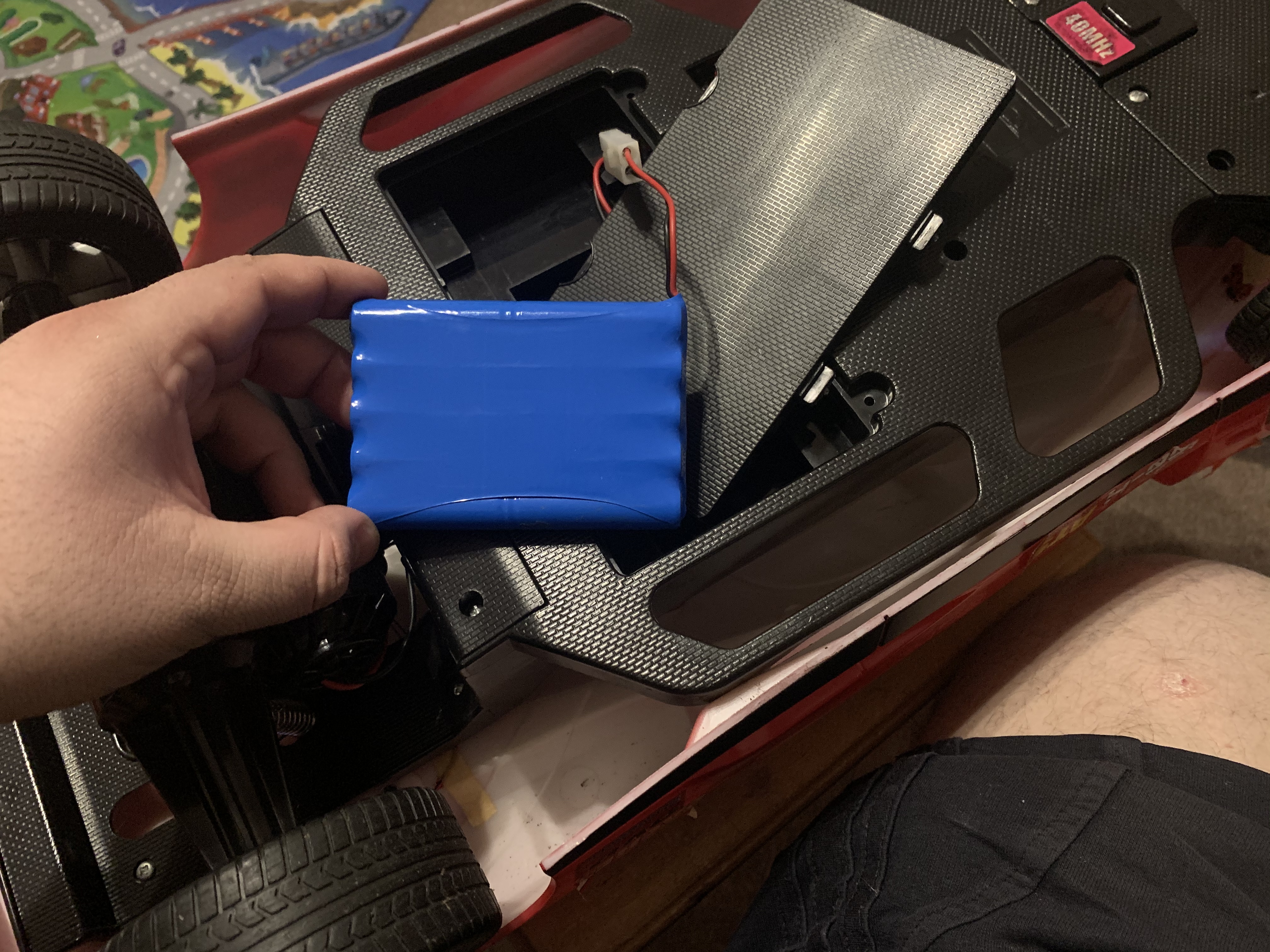

Малому с Британии прислали машинку на р/у. В самой машинке идёт аккумулятор, как на фото. Никаких разъёмов зарядки нету, так что по ходу нужна внешняя зарядка для этого аккумулятора.

Из аккума выходят только 2 провода или есть ещё многоконтактный разъём?
Если нет, то это пакет из Ni-Cd или Ni-Mh. Там 20 банок, шоле?

Маркировки нет?
Я бы сказал, что там 10 банок, но как их соединили хз.

Там 10 банок, маркировок никаких, разъём только на 2 провода. Я думаю соединены последовательно, т.к. машинка не маленькая, и 1.5в было бы мало для того мотора. Но тестер не видит ни полвольта там((( я чёт уже думаю, что заряжать там нечего, надо искать подобный аккум.

Последовательно, нету никаких маркировок на самих банках. Кароч мне надо искать 12в аккум для этой машинки

ставь 8 банок LiFePO4 в конфигурации 2P4S и тащись. Они бывают в размере АА в т.ч.

Ті акк, про які каже Ірбіс мають 3,2в. 2P4S - це збірка акк 2ряда по 4 шт. 4*3,2=12,8в. Ряди вкл.паралельно.

Помните, были в моде домашние радиотелефоны - база и труба, с которой можно было ходить в радиусе 300 метров? Там питание трубы - 3 элемента АА Ni-Cd. Обычно они были очень хорошего качества и долговечные, но из-за неправильной эксплуатации (установка трубы на базу до полной разрядки) сдыхали намного раньше. А новые покупные были отстойные, на полгода. Так я вместо них начал ставить AA Li-Ion - одну банку. Без всяких переделок. И она нормально заряжалась в той трубе.
