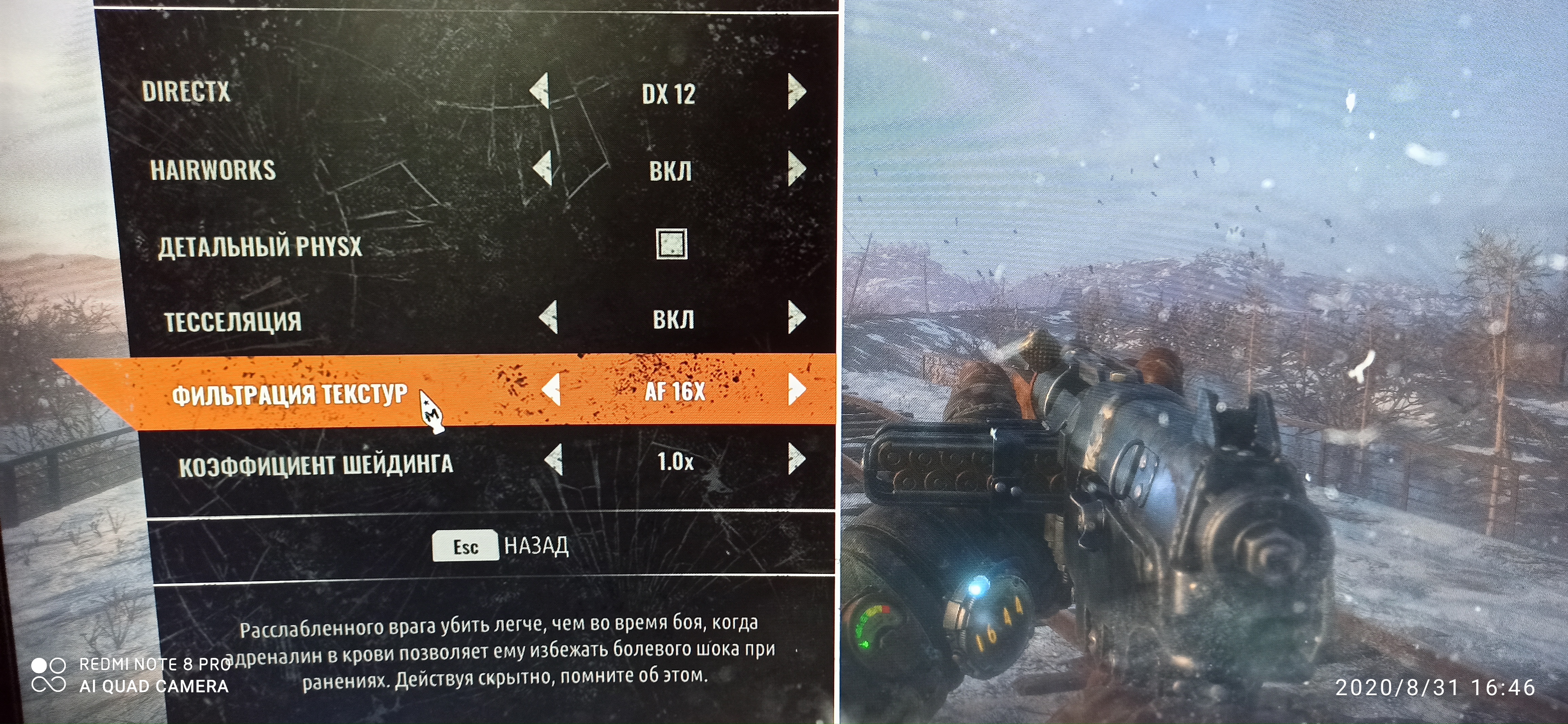

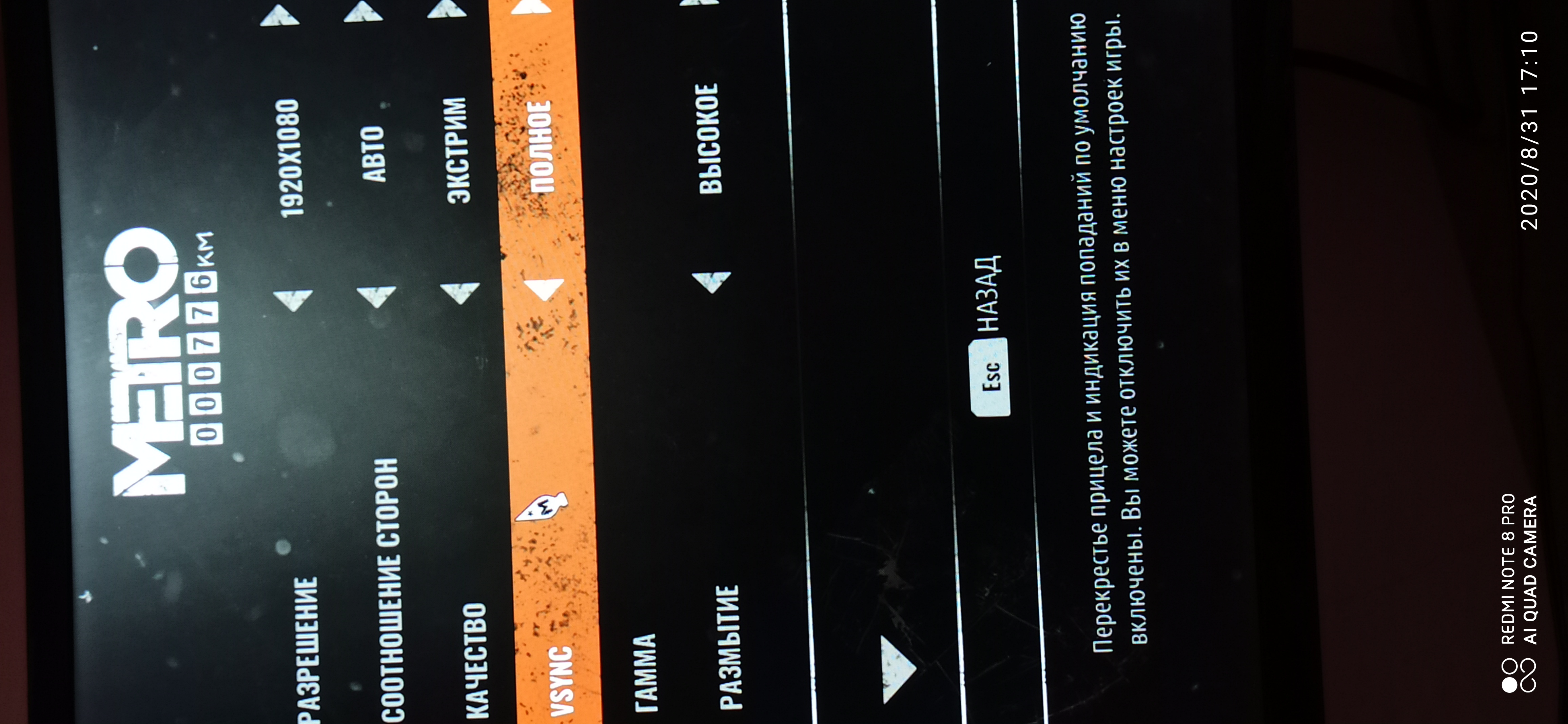

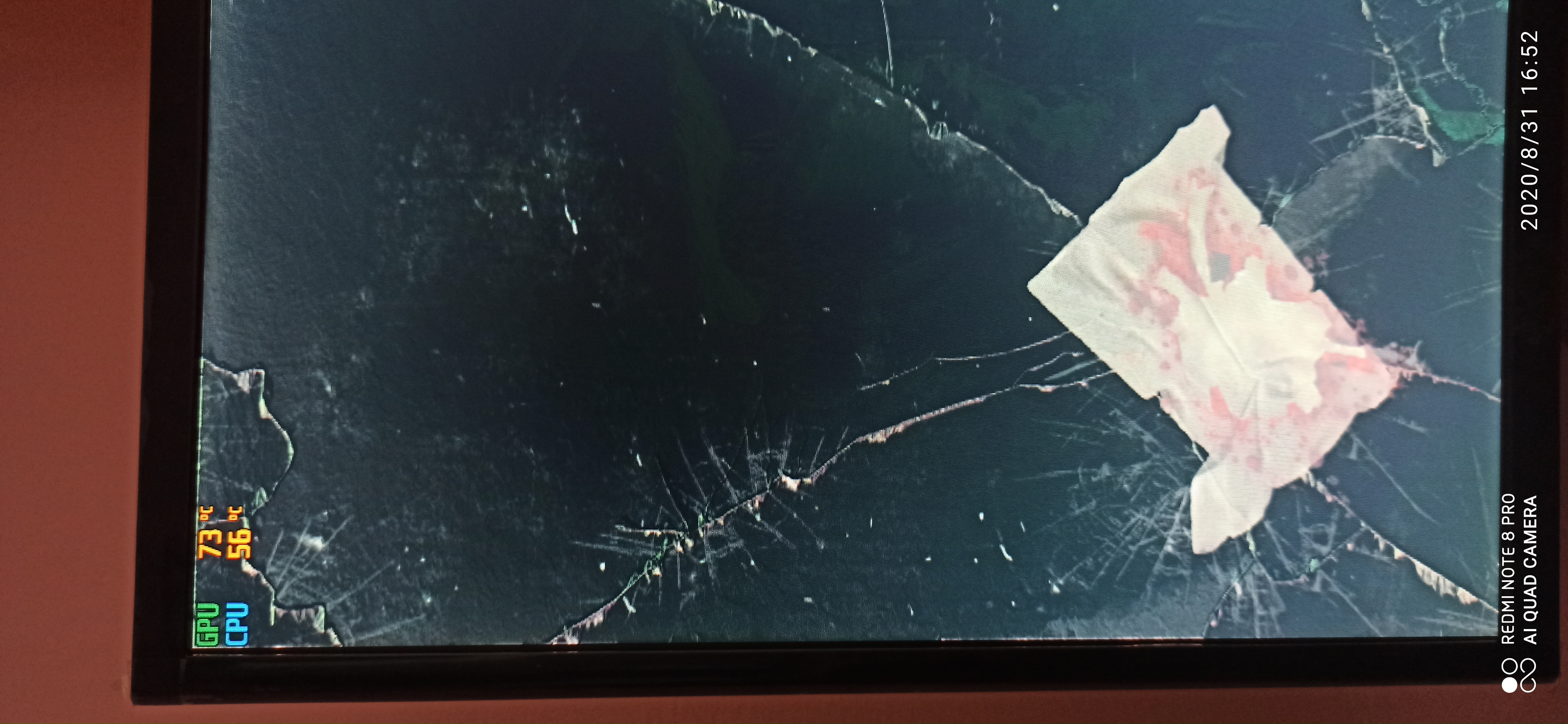

Доброго времени суток, дорогие форумчане! Во время игры metro exodus где то через 1 час, иногда 2 часа игры, компьютер перезагружается. Что делать не знаю? Графика стоит Экстрим, нагреваеться до 77 градусов максимум, у тестах для видеокарты проверял два часа, то доходило до 75 градусов максимум, при загруженности в 100 процентов. Системный блок с открытой боковой кришкой, когда была закрыта то температура в игре доходила до 92 градусов.. Думаю сниму.
Проблемы с блоком питания? Что ещо заметил что перезагрузки происходят иногда, не всегда. Иногда перезагружается пк а иногда нет и могу играть часами без проблем. В других играх работает на ура. Видеокарта msi geforce gtx 1060. Спасибо заранее!

На перегрев похоже, тем более деньки сейчас очень жаркие. Экран смерти вылазит? Корпус продувается?

Екран смерти не появляеться
