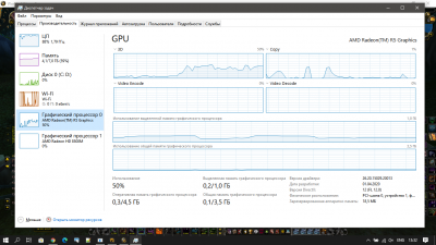

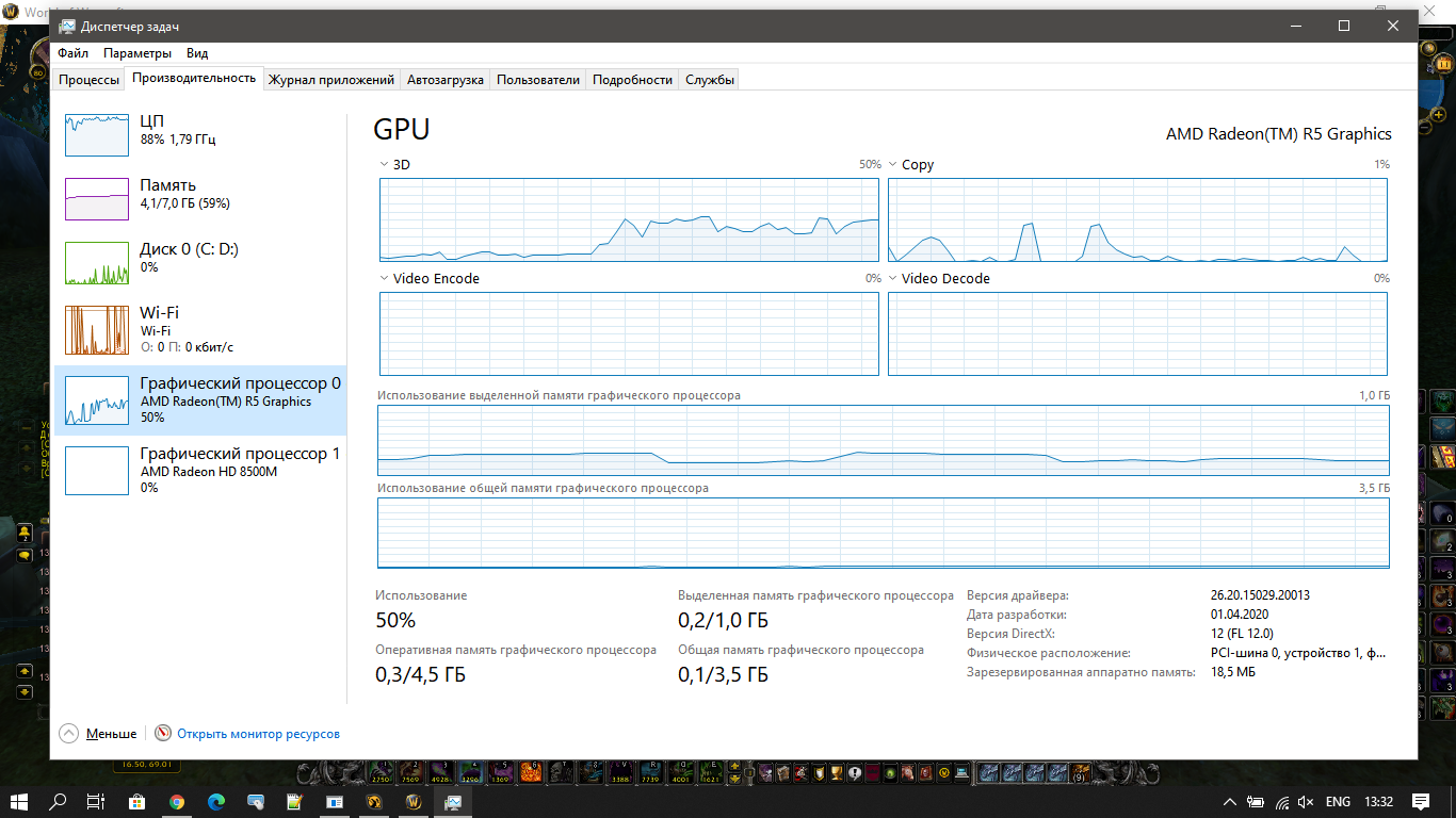

Привет! Карочь есть такая вот проблемка, ноут Lenovo G50-45(80E3) с процом А8-6410 со встройкой Radeon R5 и дискретка Radeon HD 8500M. Стоит Win 10 Pro и драйвера Radeon 2020 последние (вроде 20.4 версия), играю в самый простой WoW 3.3.5a, и игра постоянно на встройке пашет. Можно как-то подрубить дискретку? Переключения на дискретку нету даже если на ультры поставить и будет 10 ФПС.

Зачем она тогда вообще? Я про дискретку.
Криво установлены дрова.
Откуда их брал?
Ну и в биос загляни. Бывает и там есть переключатель.

С офф сайта конечно, в бивасе все по дефолту стоит
Re: Проблема с драйверами или руками)
Повідомлення Master » 11 квітня 2020, 13:36
С оф сайта леново или амд?

так может реально в биосе принудительно переключить, раз там всё на заводских? И ещё, при работе от блока питания, работает дискретная карта, от батареи автоматом переключается на встроенную. Ну это по идее так должно быть)))

С оф сайта АМУДЭ
В этом ошибка.
Ставь с сайта леново и все будет ок.
Повідомлення Master » 11 квітня 2020, 20:17
Да и предворительнь снеси все уже установленные дрова для обеих видях.

Дрова видаляй через DDU
