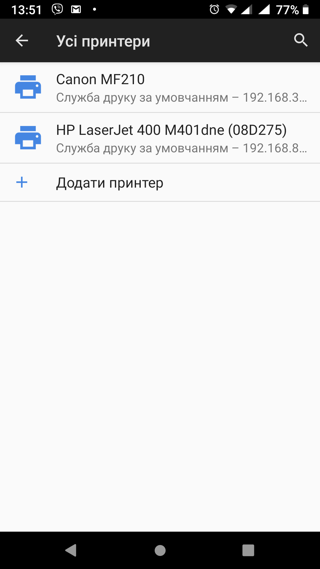

Повідомлення Infra3Byk » 30 травня 2019, 13:56
[[media]attachment=0]Screenshot_20190530-135130.png[/attachment][/media]

Re: Хто працював з WiFi принтерами?
Повідомлення Infra3Byk » 31 травня 2019, 11:22
tarik писав:
30 травня 2019, 14:13
Infra3Byk писав:
30 травня 2019, 13:54
Якщо принтер в мережі, друкується все без проблем. А як ви його в мережу підключите - через езернет чи віфі, то не важливо.
Тобто якщо підключив любий принтер в мережу, і після цього з телефону на приклад запускаєш пдф файл і натискаєш просто "друк", без всяких посторонніх програм. То воно мало б показати принтер і друкувати без лишніх танців з бубном?

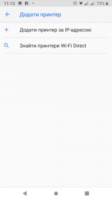

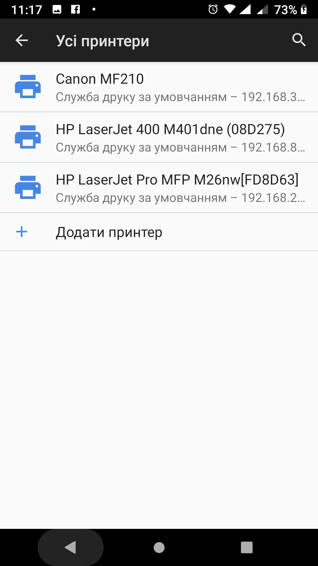

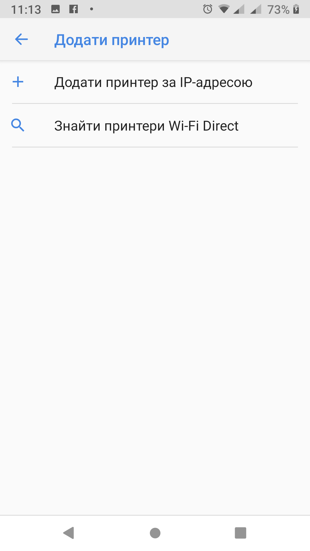

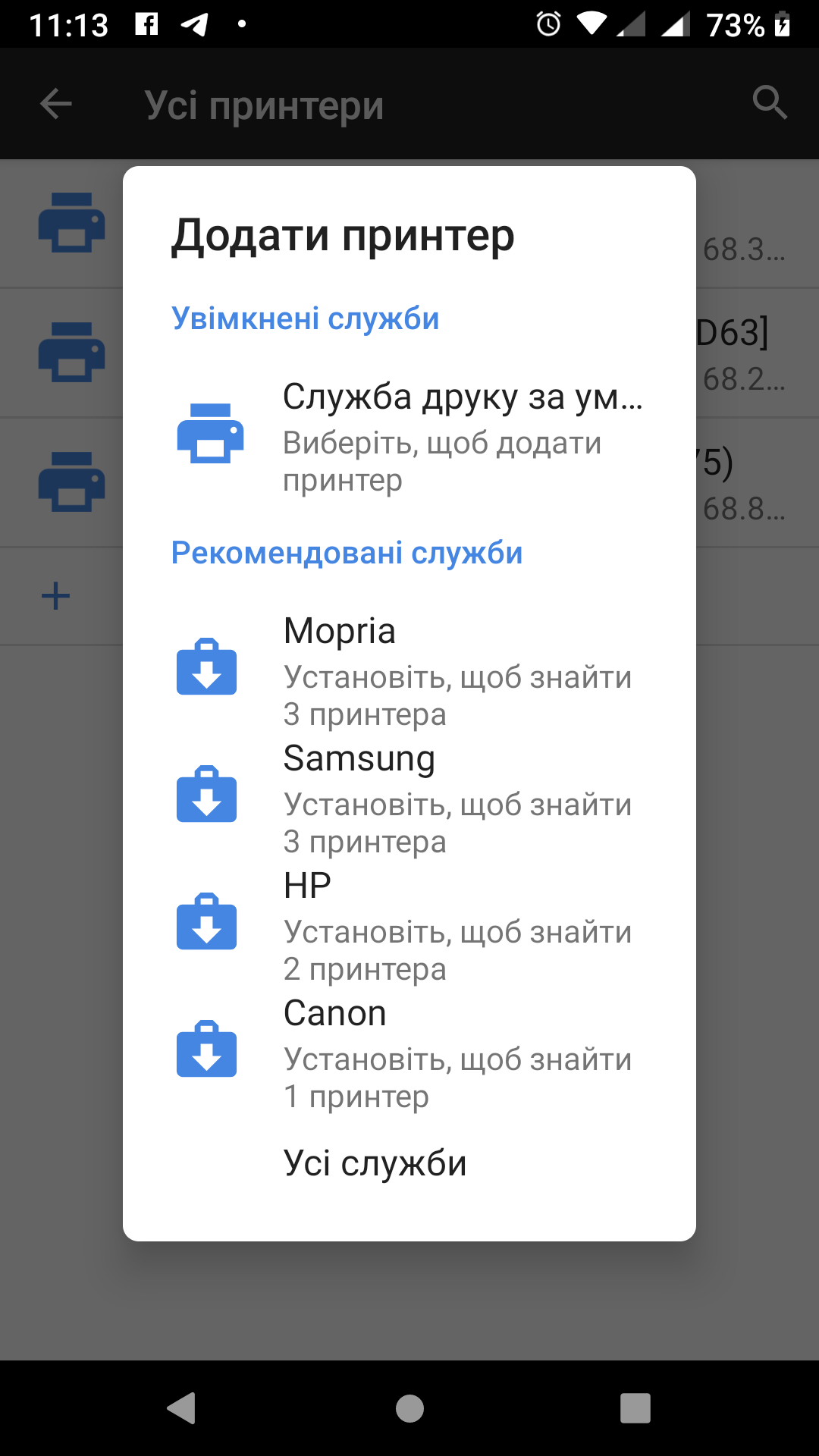

Саме так, нічого ставити не треба. Автоматом підтягує принтери з мережі
Але можна і вручну підключити.
