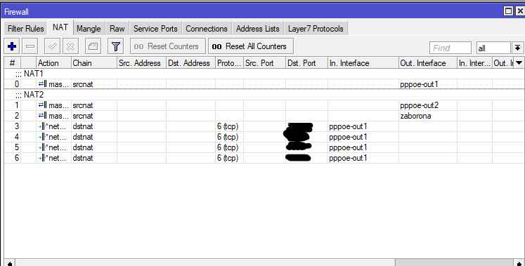

вот если я из внутренней сети захочу зайти на сервак по внешнему айпи - то да, проблема, нужны те правила (я когда-то такое делал, уже не помню, что именно)
а вот если по внутреннему - то проблем нету вообще
