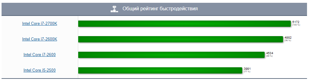

но прирост будет не особо офигительный думаю около 20%-30%...
https://cpu.userbenchmark.com/Compare/I ... 1985vsm517

судя по сайтику, который делает сравнения, получу четверть(даже меньше) прироста, если поставлю i7-2700K

100-150-200 баксов... та ну нахер))) не стоит оно того)))
