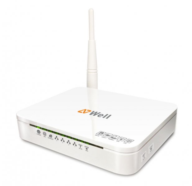

Модель WELL DA-150N

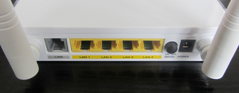

Там подключение к интернету LINE я так понимаю через телефонную линию ? Разьём узкий и внутри два контакта.
Я могу этот роутер както подключить к обычной сети LAN ? чтоб был Wi-Fi и раздача по LAN конекторам 1-4 интернет.
Если нет, то возможно этот роутер обменять на обычный для LAN сети ?

Повідомлення Master » 08 грудня 2016, 09:47
можно
я в основном такие АДСЛки и использую как точки доступа + свич (3 порта)

Тоесть вход интернета нужно подключать на любой из LAN 1-4 коннекторов ?

Re: ADSL роутер. Подскажите.
Повідомлення 1llus1on » 08 грудня 2016, 09:51
Так але потрібно назначити інший IP щоб не було конфлікту адресів і відключити DHCP
IP буде роздавати основний роутер.
Повідомлення Master » 08 грудня 2016, 10:14
если основной роутер 192.168.1.1 то дай этому 192.168.1.2 и отключи ДХСП на нем а шлюз пропиши 192.168.1.1.

Я вообще имел ввиду этот роутер как основной, без другого дополнительного.
От провайдера только LAN кабель.
И вот с помощью этого роутера в таком случае можно будет раздавать инет на 1 комп с помощю LAN кабеля а через WI-FI на ноут и другие WI-Fi устройства ?
Повідомлення Master » 08 грудня 2016, 10:33
тогда надо гуглить - можно ли в нем настроить один из портов на ВАН..
Повідомлення TAZIT » 08 грудня 2016, 10:58
На стандартной прошивке передачи интернета по портам не будет ... .
Повідомлення Master » 08 грудня 2016, 11:21
TAZIT писав:На стандартной прошивке передачи интернета по портам не будет ... .
ты хотел сказать WAN порт сделать нельзя.
скорее всего так и есть.
возможно есть для него dd-wrt
но это уже не тривиально , так что лучше брать другой роутер, а этот продать. ( или оставить себе как свич + ТД )
