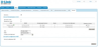

На D-link DIR-300NRU есть такая настройка, смотрите фото... выбрал Tp-link Wr841n. ннтернет не раздает.

по логике клиентом должен быть тот, на кого надо раздать интернет - тоесть ваш ТП-линк. Если на ТП-линке есть функция подключения к беспр. сетям, то необходимо настроить свою сеть на Д-линке и подключить к ней ТП-линк, либо же поменять их местами при отсутствии возможности последнего подключатся к сетям в качестве клиента...
в вашем случае у вас два входа на д-линк - WAN & WiFi

Бегло посмотрел инструкцию пользователя вашего ТП-линка - он не сильно отличается от моего 741. Так что в нем клиентского подключения к WiFi не предусмотрено (разве что на сторонних прошивках). Так что у вас только два варианта - тянуть к нему кабель, либо менять их местами, создав на тп-линке беспроводную сеть, а Длинк подключать уже к этой сети. Не знаю получится ли в таком режиме использовать беспроводное подключение самого длинка... То есть один и тот же интерфейс на вход (для интернета) и на выход (для беспроводных клиентов). Но как минимум будет доступна сеть ТП-линка...

Поменял местами D-link DIR-300NRU с Tp-link Wr841n указал на D-link DIR-300NRU клиент Tp-link Wr841n... все равно не работает... наверно было бы два D-link DIR-300NRU думаю получилось бы...

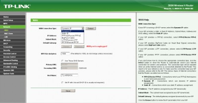

Что тут выбирать ?
rchallenger
Повідомлень: 136
З нами з: 25 листопада 2012, 20:25
Re: Два роутера по Wi-fi ???
Повідомлення rchallenger » 07 лютого 2013, 15:42
adik писав:Что тут выбирать ?
Вы по ходу меня не поняли.
Схема такая модем-(кабель)-ТПлинк-(wifi)-длинк.
Длинк клиент для тплинка и именно WAN порт Длинка нужно настроить правильно...
