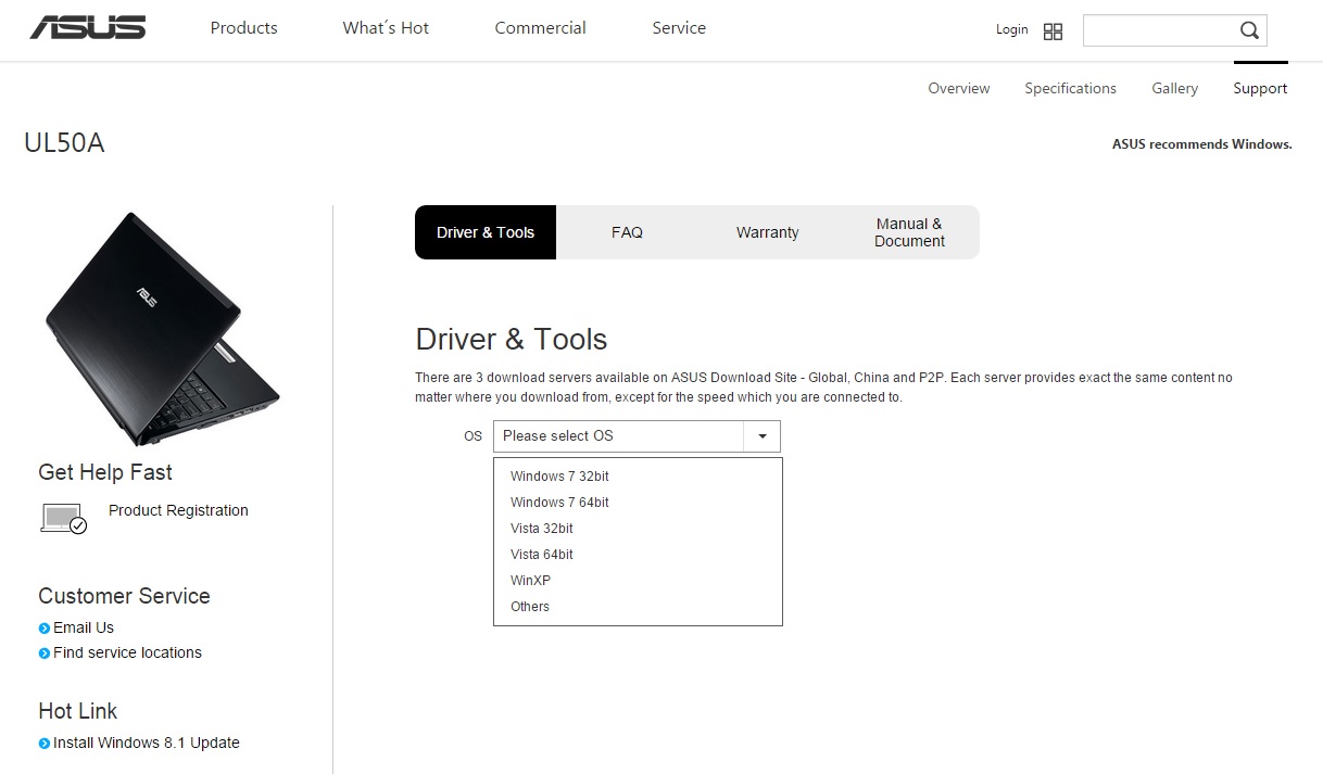

На офф сайті навіть дров нема під нього:
Може бути ушатана флешка установочна або диск попоношений.
Можуть бути трабли з дровами AHCI (якщо крива вінда на фл чи диску).
А далі вже треба тестити: вінт, озу, відяшку.
