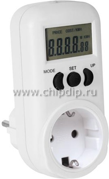

Нужен на пару дней тарификатор энергии - в связи с последним подорожанием хочу выявить куда девается дома столько киловатт *hammer*

ваттметр называется
