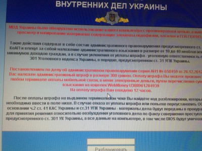

Повідомлення GRAND » 28 грудня 2012, 20:31
принесла родичка ноут, коли його включаєш загружається ро.стол, а потім вибиває на увесь екран ошибка...потім вже нічого не можна з тим зробити

GRAND писав:принесла родичка ноут, коли його включаєш загружається ро.стол, а потім вибиває на увесь екран ошибка...потім вже нічого не можна з тим зробити
Троян под виндовс (винлокер). Нужно устранить и восстановить записи реестра. Очень частая вещь на сегодняшний день. :D Устраняется элементарно.

German писав:
так просто майже зразу вибиває цей екран, нічого не встигаєш зробити...

GRAND писав:так просто майже зразу вибиває цей екран, нічого не встигаєш зробити...
Естественно - а по-другому локер и неработает. Тут нужно вне Виндовс и без антивирусного софта найти врага и разблокировать записи реестра, не дающие Виндовс загрузиться. Антивирусы уже давно не помогают в подобных ситуациях - только своими силами. ;)

German писав:так просто майже зразу вибиває цей екран, нічого не встигаєш зробити...
Естественно - а по-другому локер и неработает. Тут нужно вне Виндовс и без антивирусного софта найти врага и разблокировать записи реестра, не дающие Виндовс загрузиться. Антивирусы уже давно не помогают в подобных ситуациях - только своими силами. ;)[/quote]і яещо не секрет фірми, як це зробити?

на сайті дрвеба або каспера скачай образ загрузочного диску з антивірусом, запиши і загрузись з нього і почисть віруси.

GRAND писав:і яещо не секрет фірми, як це зробити?
Зависит от версии Виндовс и типа локера. Могу попробовать устранить, недорого возьму. :roll:

можна ще спробувати підібрати код - https://www.google.com.ua/search?q=%D0% ... =firefox-a
а потім вже антивірусом просто почистити
