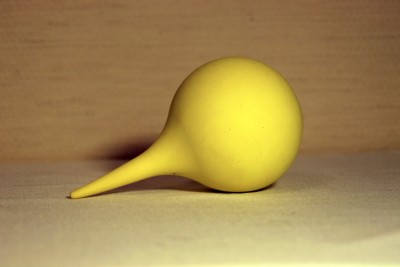

Компрессор это тема. Но в домашних условиях компьютерные железисты делают это обычной большой клизмой, без воды, естественно, резко сжимая. Рука правда, после этого отваливается, но такого эффекта пылесосом и щеточкой не достигаешь. Мастера меня, наверное, прибьют за разглашение секрета. :oops:

Я чистил клизмой :D :D 8-) ну т.е. грушей, нажимай нажимай нажимай...быстро быстро быстро :shock: 8-) на балконе есессно.
