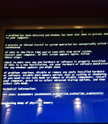

BSOD 0x000000F4
Повідомлення KIMOvod » 07 травня 2013, 23:36
Как бороться с этой проблемой
Точнее где ее искать?!

dump of physical memory
Почистите ОЗУшки стиральной резинкой аккуратно.

Повідомлення Rassel » 08 травня 2013, 00:03
Если пользуешься встроенной сетевой картой, то отключи ее в биосе для начала и посмотри что будет.

Скоріше за все вінт. Потестіть Вікторією на наявність бедів. Як варіант зняти і вставити шлейф вінта. Далі виконати перевірку на наявність помилок стандартною програмою (свойства диска - сервис - выполнить проверку).

Повідомлення KIMOvod » 08 травня 2013, 00:15
Rassel писав:Если пользуешься встроенной сетевой картой, то отключи ее в биосе для начала и посмотри что будет.
А еще почитай здесь http://bsodstop.ru/poleznye-stati/obshc ... eniyu-bsod
Вот это сделаю первым делом!

Если комп потом нормально загружается т, то ни с чем бороться не нужно .. . А если не грузит - попробуйте загрузить последнюю удачную конфигурацию ... !
Про корни проблемы лучше прямо у Майкрософт спросить ... . При частом повторе проверить и переконтачить всё что доступно и попробовать другой блок питания ... .

99% що проблема з вінтом (кабель сата, живлення, порт сата) а взагалі мало інформації ... БСОД при старті системи? після якогось періоду роботи, яка ОС. Взагалі проблема може бути і з драйверами.

Повідомлення KIMOvod » 08 травня 2013, 09:20
Romich писав:99% що проблема з вінтом (кабель сата, живлення, порт сата) а взагалі мало інформації ... БСОД при старті системи? після якогось періоду роботи, яка ОС. Взагалі проблема може бути і з драйверами.
BSOD появляется не сразу а через неопределенное время работы 1-5 дней
Система:
Intel D2500HN
Винт Sata 32Gb
блок питания 350Watt
XP
Запись в системный журнал
без перезагрузки не помагает!

Повідомлення archi » 08 травня 2013, 09:28
bluescreenview - програмка для того щоб детальніше дізнатись про проблему яку викликала бсод, там буде або драйвер або код який вказуватиме приблизно на апаратну частину
п.с. треба по коду шукати проблему, а не по словам які в бсоді, вони завжди майже однакові, ато так можна протерти до дирки і причину не знайти ;) *beer*

Повідомлення Romich » 08 травня 2013, 09:29
наскільки я зрозумів це неттоп із SSD, почати треба із перевірки смарта, спробувати оновити всі драйвера також помоніторити температуру процесора, крім того важливо знати що там за віндовс оригінал чи якась збірка якщо збірка то проблема в ній.
