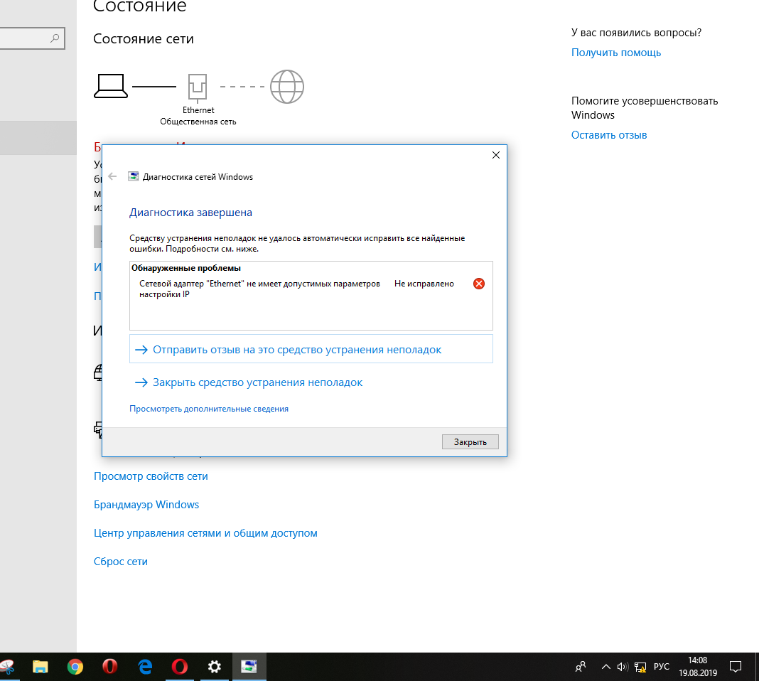

Вот что показывает попытка устранения ошибок сети и интернета. Хотя совсем не давно оно всегда помогало, а теперь вон выдает ошибку и пишет что проблема не устранена.

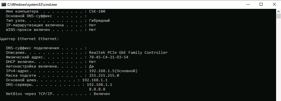

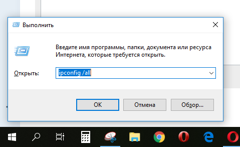

Это вот так делать ? Вводить в командной строке ? Я просто никогда подобное не делал. Если ввожу там ipconfig /all то какое то на мгновение окошко открывается и закрывается. Менее секунды.
Re: Постоянно пропадает интернет через LAN
Повідомлення Master » 19 серпня 2019, 14:18
в начале надо вызвать cmd . а потом в ней вводить команды!
