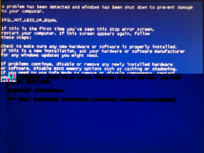

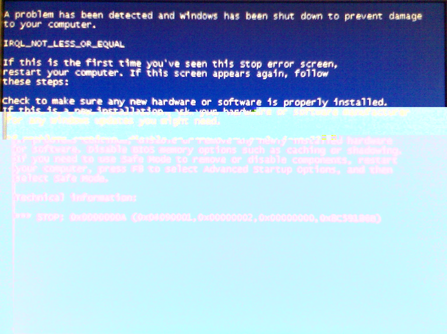

Re: Проблема при установці ОС на ПКПри загрузці з Live-CD після копіювання файлів вибиває синій екранbezb5 писав:еще попробуй лайф-сд, запустить посмотреть или определяет все железо
