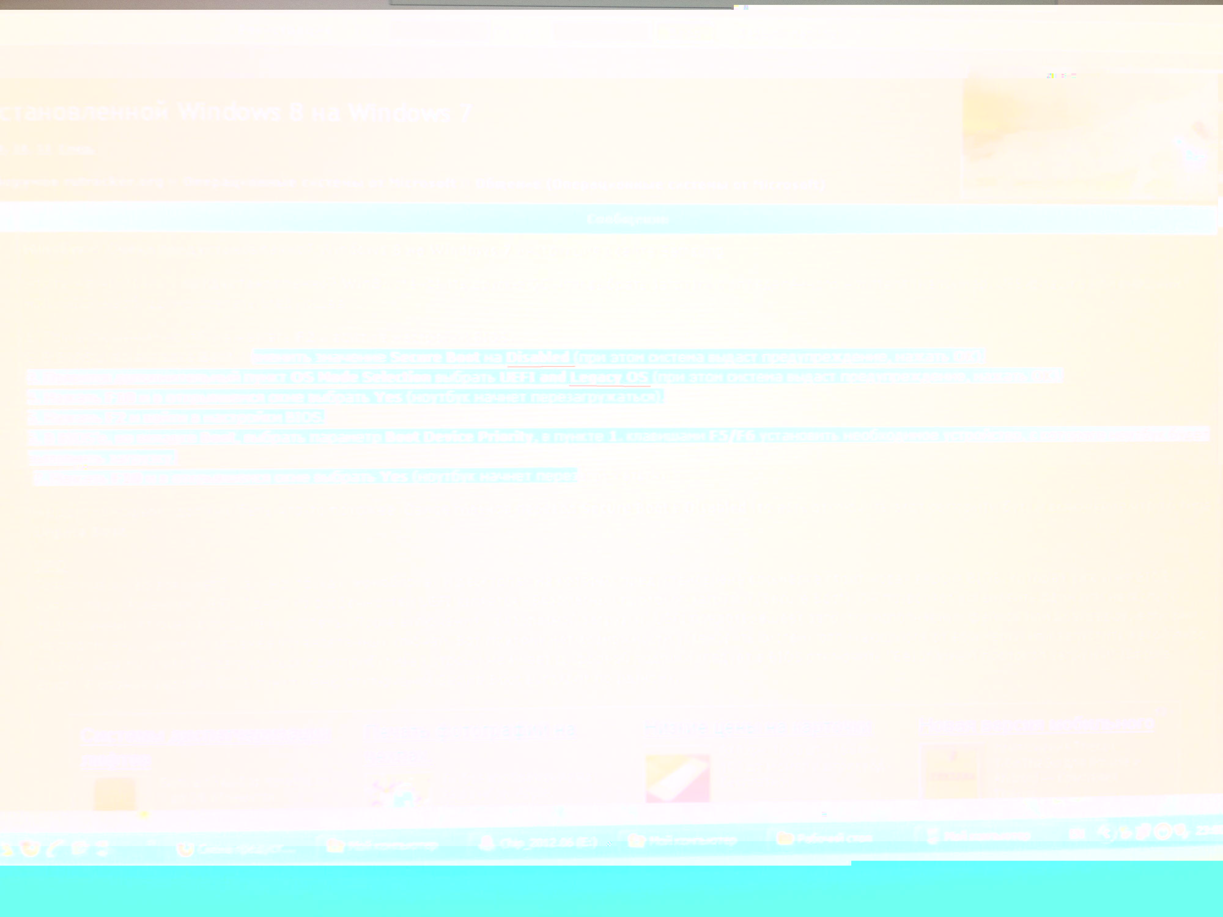

1 пробував інструментами вінди але не получилось. диск с віддає лиш 15гіг. пише що не може віддати то місце де є файли. хочте - робіть дефрагментацію. дефрагментація не помогла
2.1 хотів акроніс з флешки загрузити так як такі продукти установлювати не люблю. але так як була проблема загрузки з флешки то пробував встановлювати АДД11. все установилось але через проблеми з він8 працювати не хоче. всі дії заблоковані.
2.2 ноут попався з біос UEFI
щоб загрузитись з флешки
зробив ці 2речі відмічені червоним
крім цього для легасі і уефі режимів задав окремо в біосі пріорітети загрузки (так придумали вендори)..(хоча пріорітети до жопи бо флешку приходилось вибирати вручну)
після цього все окей - Дел - Ф9 і в списку є флешка
