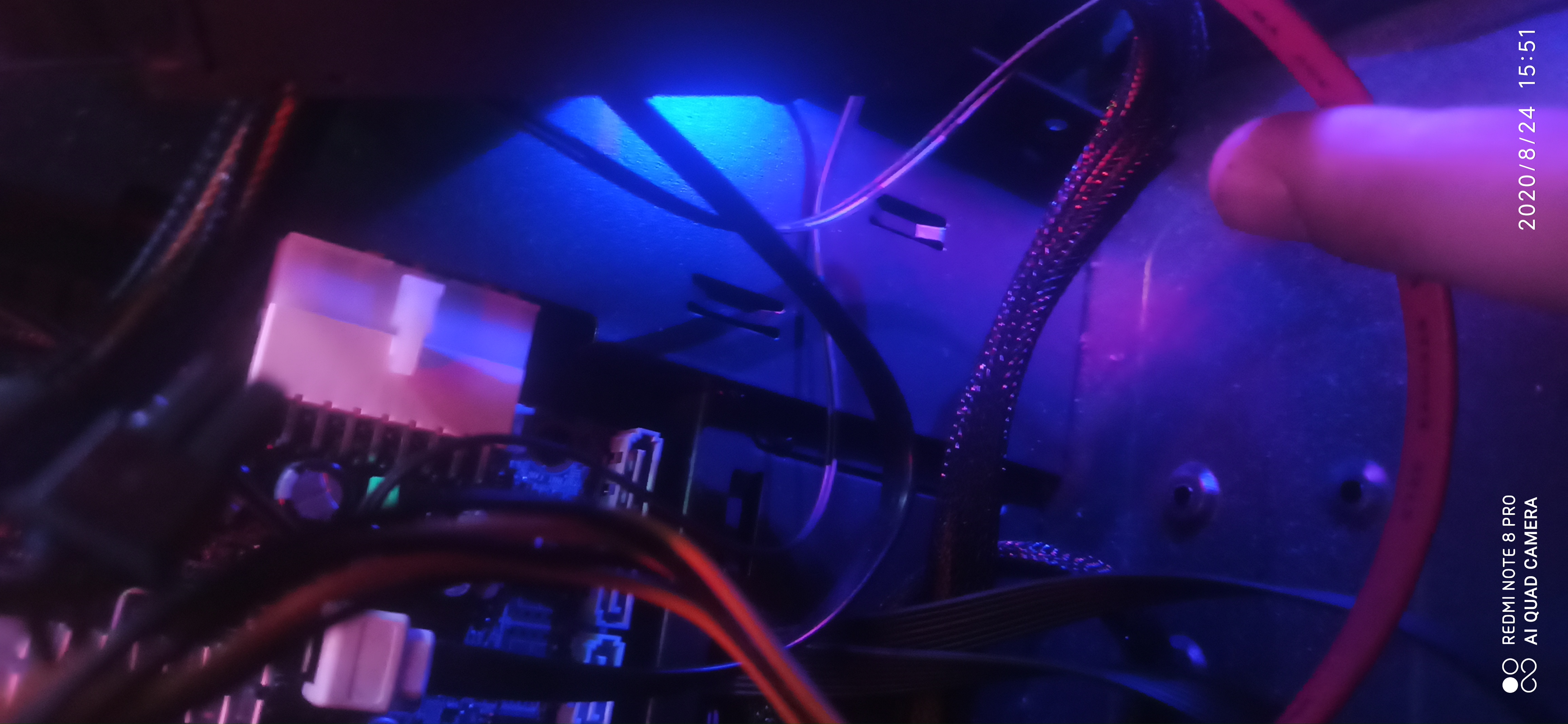

andrey_mix1982 писав:
24 серпня 2020, 13:35
Что бы исключить блок питания, просто выньте основной 24pin разъём с материнки (можете и остальные разъёмы со всех устройств от блока питания подключенных вытянуть. Просто пинцетом закоротите на 24pin АТХ разъёме зеленый с любым чёрным. Если блок питания без проблем запускается, значит у него нет проблем с сигналом PS-ON.
Если сама кнопка корпусная 100% исправная, то можете передавать привет мультиконтроллеру своей материнке.
Да там чтоб к нему добраться то не так просто))

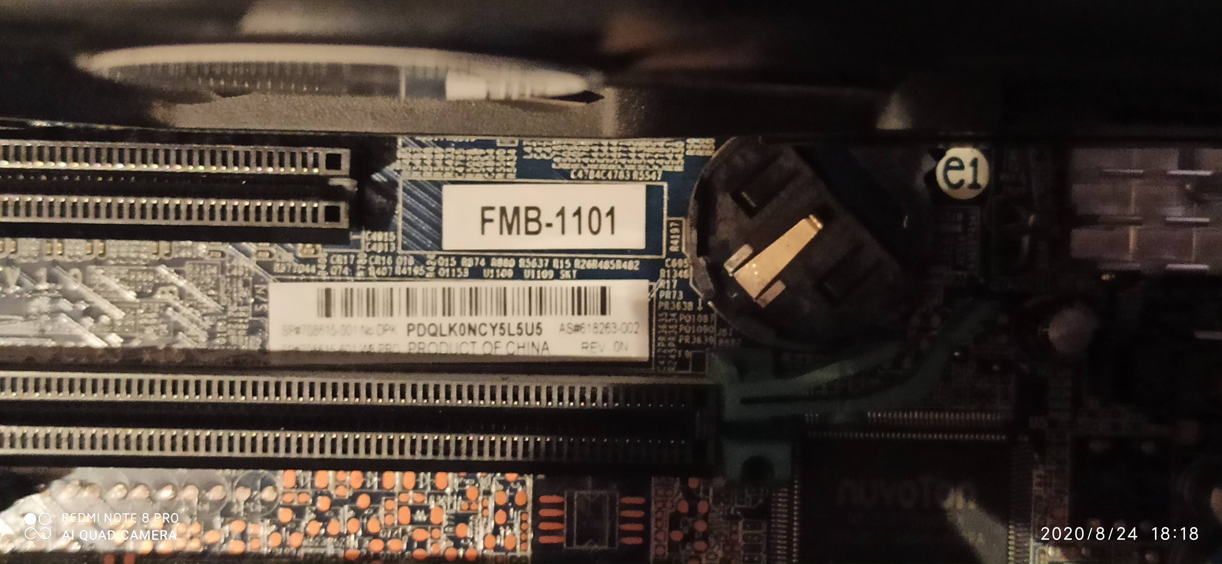

Сейчас заметил что это не стандартная материнка а какая та рабочая станция. И блок питания там не стандартный.
Напишите точную модель блока питания. А материнка наверное на сокете 2011.
Там и блок питания обычный АТХ не подойдёт если менять придётся. Я имел неоднократно дело с переделкой обычных блоков питания под подобные материнки. Но в данной материнке может быть заскок как с блоком питания, или с самой матерью. Но возможно и просто банальная перепрошивка БИОСА может помочь.
П.С
написали бы ещё и точно модель материнки. Может у данной матери этот заскок обычная решаемая болезнь.

Honda2017 писав:
24 серпня 2020, 16:04
А зачем тебе что-то дергать? Если не стартует авто - то виноват чаще всего аккумулятор. Поменяй батарейку на мамке. Сам найдешь батарейку? Если не найдешь - то выложи фотку материнки - тебе помогут.
Видно правда плохо но как получилось...
