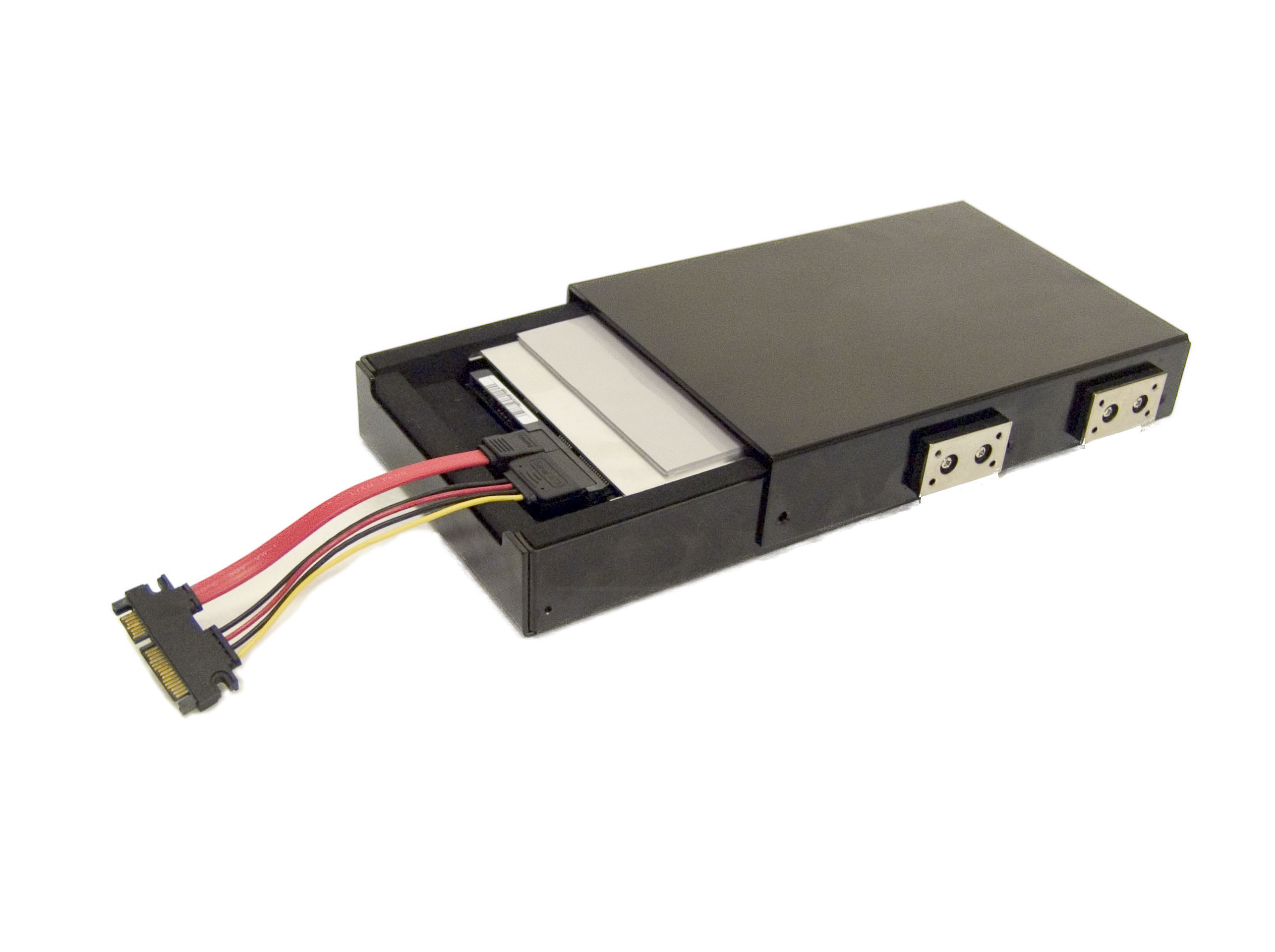

В одном из медиацентров поставил такую штуку Scythe Himuro. Шуму ноль хард холодный. Крепится в отсек 5.5.
Re: HDD гріється
Sl@vcheg Scythe Himuro шум не зменшує, тільки охолоджує, був в мене - продав і замість купив Scythe Quiet Drive

Хард закручен в закрытом боксе контактирует через термопрокладки, к корпусу крепится через резиновые ноги которые делают виброразвязку. Если он не уменьшает шут то тогда я не знаю что уменьшает. У меня очень большой опыт борьбы с шумом в ПК с многочислеными сравнениями результата. Химуро отлично гасит резонансы за счет большого веса и отсутствия жёсткой фиксации например высокотональный шум от раскручивания "блинов" Шум от работы головок остается слышен хотя значительно приглушенный. Для дальнейшего уменьшения шума весь корпус оклеивается битумной автомобильной обесшумкой и где возможно прокладывается акустический игольчатый поролон. сам хард ещё желательно установить на тяжелую стальную пластину. После такого хард абсолютно не слышно.archi писав:Sl@vcheg Scythe Himuro шум не зменшує, тільки охолоджує, був в мене - продав і замість купив Scythe Quiet Drive

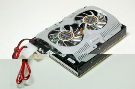

Для HDD оптимальная рабочая температура 35-45. Выше 50 срок службы уменьшается вдвое и выше.
Как дешевый вариант, можно поставить охлаждение на HDD типа такого.
На домашней машине борюсь с жарой так: один передний 230 мм кулер на вдув, задний 140 мм на выдув (их и кулер проца подключил через реобас Scythe Kaze Server на малых оборотах). Боковой и 2 верхних 200 мм кулера отключил.

Re: HDD гріється
він охолоджує плату і трохи залізо. я б краще поклав і зверху і знизу....адже мехакіка весь жар даєtibew писав:Для HDD оптимальная рабочая температура 35-45. Выше 50 срок службы уменьшается вдвое и выше.
корисно? натисни палець вверх
