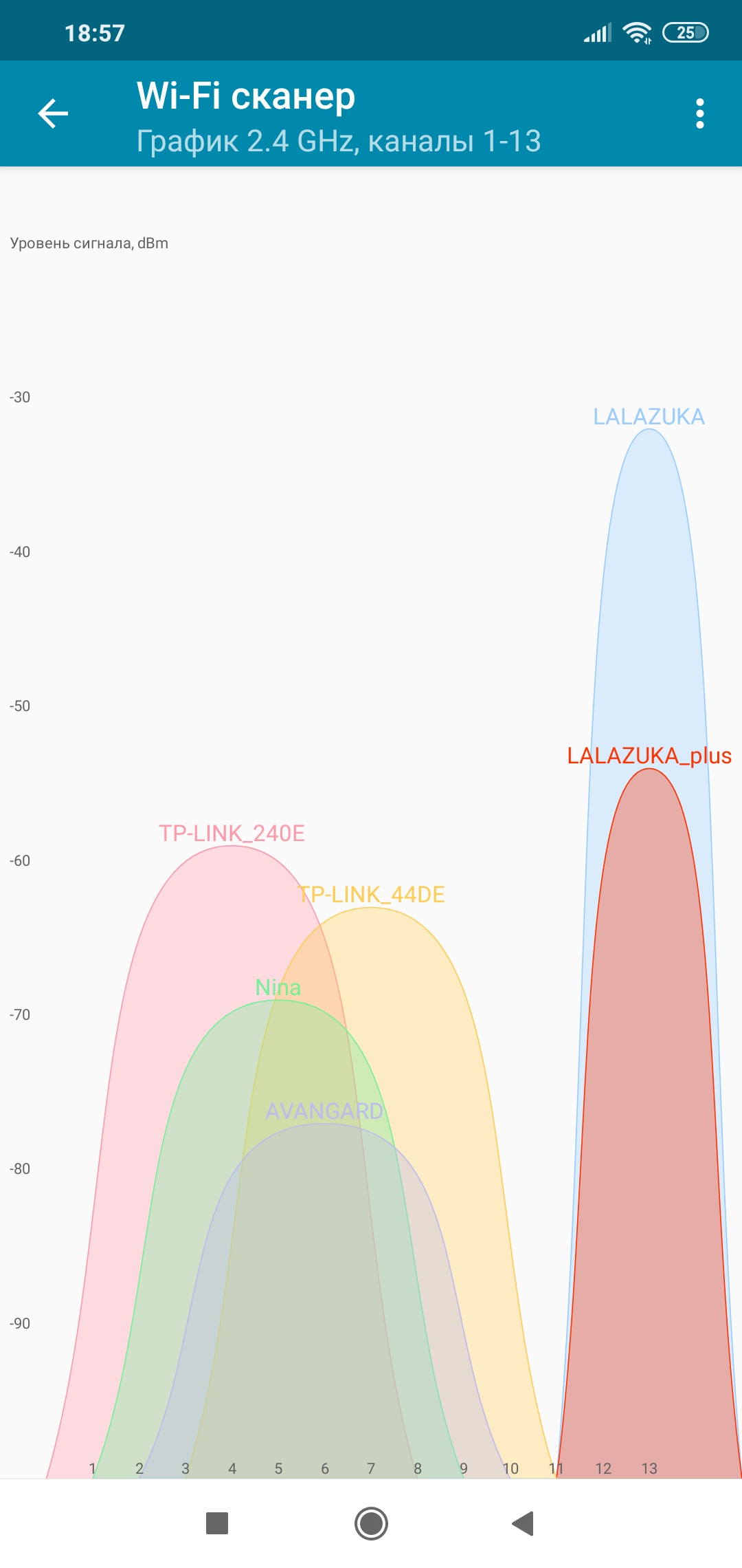

Повідомлення KVadik » 02 лютого 2020, 18:59
Надо посмотреть какой-то софтиной типа PingTools что творится вокруг, походить с ней по всем комнатам.
У меня, например, весь соседский зоопарк на первых 2/3 диапазона тусуется, я свою поствил на конец.
Маленький лайфхак: у большинства стоят дефолтные настройки канала, там ширина 40МГц и каналы используются с 1 по 11. Если лапками поставить 20МГц и 13 канал, то там обычно пусто. ;-)
..._plus это мой ретранслятор чтобы на кухню доставало.

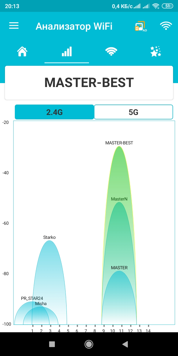

Re: Заглючил TP-Link 840. Варианты замены?
Повідомлення Master » 02 лютого 2020, 20:25
У меня так.

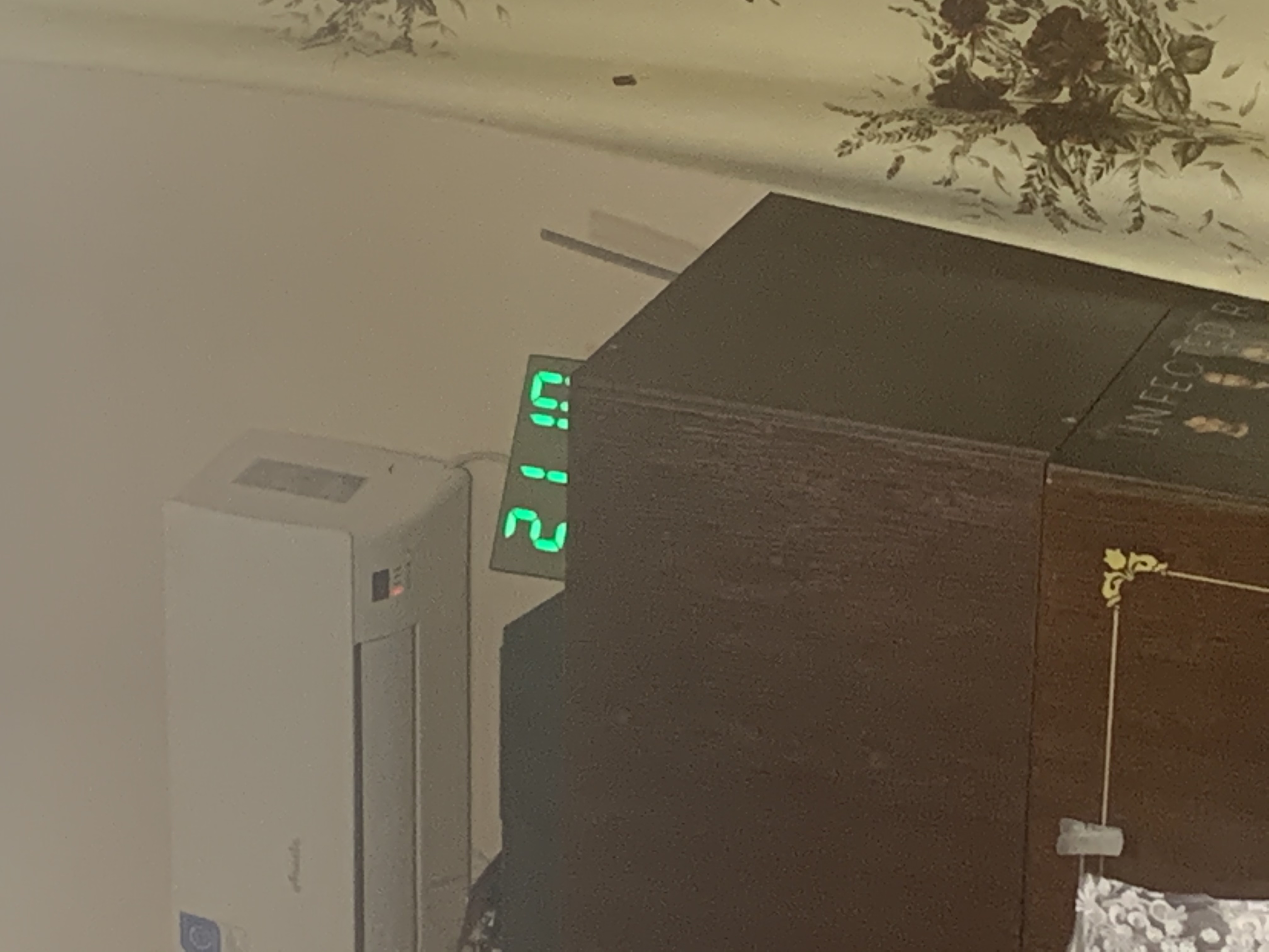

Повідомлення Nero » 02 лютого 2020, 21:15
Нахожусь в 3х метрах от роутера. Вон торчит из-за часов. И по вафле инет ппц тугой. А по кабелю - зашибись всё
