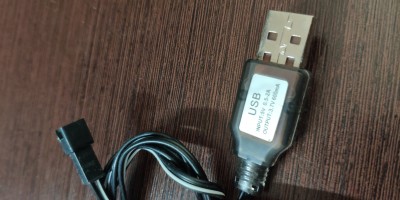

Повідомлення OlegLOA » 02 січня 2021, 14:34
02 січня 2021, 10:16
Там 10 банок, маркировок никаких, разъём только на 2 провода. Я думаю соединены последовательно, т.к. машинка не маленькая, и 1.5в было бы мало для того мотора. Но тестер не видит ни полвольта там((( я чёт уже думаю, что заряжать там нечего, надо искать подобный аккум.
Иногда в таких сборках бывают термопредохранители. Просто последовательно с банками. Сдыхают не только от перегрева но и от броска тока.
А вообще, если машинка долго не использовалась - мог и аккум разрядиться в ноль.
Я бы попытался этот аккум зарядить. Иногда бывает оживают.
Только для этого случая нужно зарядку без всяких мозгов вначале чтоб его "растолкать"
А вообще такие сборки заряжать удобно зарядками наподобие iMAX B6 (это если из покупного и чтоб видеть что с аккумом)
Для "просто зарядить" можно и что попроще придумать...

Повідомлення Sl@vcheg » 02 січня 2021, 15:09
Для начала найди любой самый простенькой блок питания на 12в-15вольт и подключи на пару мин. заряжаться. Если на банках появится и будет держатся напруга то уже искать чем заряжать.

Повідомлення kind » 02 січня 2021, 15:16
мб таким ?
