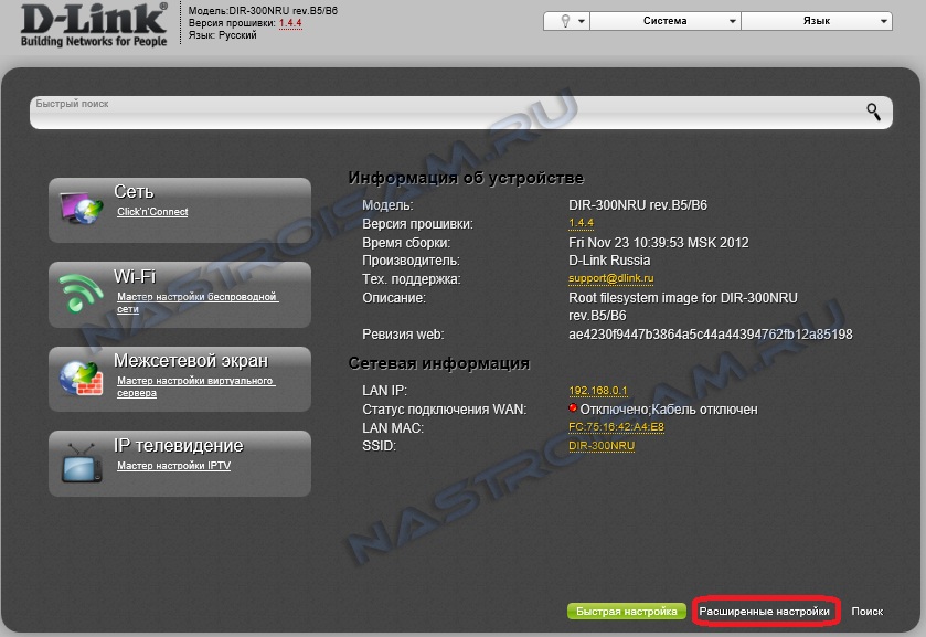

Читай уважніше, я зараз підключаюся з'єднання PPoE з віндовса, тим більше інет проплачений до кінця року.
а с роутера инет пингуется?
что пишет в статусе WAN ?
кто провайдер ? ему звонили? он может от себя посмотреть что у вас с роутером.

Провайдеру дзвонив, він казав що роутер на зв'язку. В статусі WAN писало що з'єднано і світилося зеленим. З роутера інет не пінгується. Сьогодні розкрив його, конденсатори візкально нормальні, потім сходжу до дяді, поміряю їх esr-ником.

если он на связи , то должен иметь IP от провайдера ... можно попробовать пропинговать его из вне....
