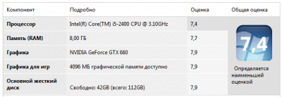

andrey_mix1982 писав:
13ый воин писав:у меня на сата 2 была такая скорость, не превышало 245 но тот же на сата 3 выдал более 500
Так да, значит нормально, у меня на матери САТА 2. Относительно старая ещё.
Sata2 потолок 300 мб/сек
Sata3 потолок 600 мб/сек
Теоретический потолок, в реальности меньше. На Sata2 больше 250 мб/сек в принципе не видел.
+ еще винт Transcend, думаю 7,3 это нормальная оценка на него. На Sata3 будет лучше в особенности с комбинацией i5-i7 )

Schneider писав:Драйвера на материнку стоять останні? Швидкість 570 МБс при використанні спец. програм для тесту, в реальності ж вона буде меншою. Тут ще такий момент, на материнці SATAII, а SSD SATAIII. Функція TRIM включена? Який режим контроллера стоїть у BIOS (ACHI чи IDE)?
В биосе режим стоит IDE кажись Native IDE, а с ACHI при загрузке винды, уходит в синий экран и перезагружаеться комп.
Уходит в синий потому что ставилась винда в режиме IDE ).. Потерял в скорости работы винта + TRIM не заработает... Конечно надо AHCI.
Выправить http://texhepl.ru/perekljuchenie-s-ide-na-ahci/
Но я бы винду переставил наново, недавно так переделал, чето скорость не увеличилась) После переустановки винды в режиме AHCI все стало быстрее
Перезалей винду с ACHI, ошибка пропадет.

AHCI однозначно должен быть с ссд, и вообще с сата интерфейсом. У меня кингстон сата3. Так у него заявлено 480 Мб/с, но их видно только с утилитой АТТО (даже больше - 540-570 Мб/с). Да и ставить надо винду с включенным AHCI.

neoblack писав:
Максимальная ПОТОКОВАЯ скорость записи/чтения не главный параметр для ССД (это как память на видеокарте). Разве что нужно часто копировать большие файлы с одной папки в другую :) . И смена сата 2 на сата 3 скорости почти не прибавит (на глаз точно).
Є варіант як можна включити ACHI без перевстановлення ОС. Але краще поставити ОС з нуля, ІМХО. В режимі IDE не буде доступна функція TRIM, а це для SSD не дуже добре...

tibew писав: Максимальная ПОТОКОВАЯ скорость записи/чтения не главный параметр для ССД (это как память на видеокарте). Разве что нужно часто копировать большие файлы с одной папки в другую :) . И смена сата 2 на сата 3 скорости почти не прибавит (на глаз точно).
Конечно не главный, никто не спорит). Но лишняя скорость на сата3 все равно приятна) Где-то когда-то скопировать длинные файлы, где-то кино, где-то игру любимую скинуть на ссд на диск С, чтобы быстрее загружалась ) + лишние попугаи 7,9 в оценке винды )

Вот протестил свой:
Оценка 7.7 (когда свежая винда - 7,9)
Так что переставляй винду в AHCI и все будет ок.

Спасибо за помощь. Вечером установлю в биосе ACHI, форматну винт и поставлю наново винду.
